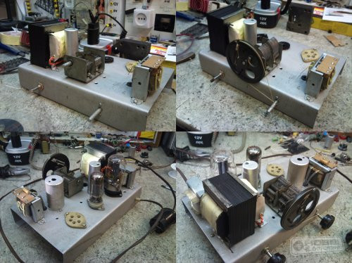

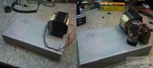

Méretre vágott, és "U" alakúra hajlított 1,5mm-es alulemez lett az elektronika hordozója. Felépítése a tápegység kialakításával kezdődött. A főtranszformátor, egy 4V-os fűtőtranszformátor, majd az egyenirányító cső (AZ1) szépen sorjában kerültek fel a lemezre, befejezésül egy 2x50µF-os 350V-os csavaros felfogatású kondenzátor.

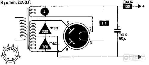

Szerencsére a kapcsolás egyszerű, így légszereléssel beköthető minden:

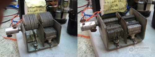

Közben a 2x 500pF-os forgókondenzátor, ami majd a rádió hangolásáért lesz felelős, átalakításra került, az egyik fele 2x15pF-osra lett kurtítva, az alumínium állórész fegyverzete rézlemezre lett cserélve, méretarányosan.
A hangkimenő transzformátor a másik sarokba, a legmesszebb a táptrafóktól került lerögzítésre. A csőfoglalatok befúrása, lerögzítése után a kapcsolós hangerőszabályzó potméter, és a hangolótengely is rákerült a lemezre, jöhetett a skálahúrozás.
