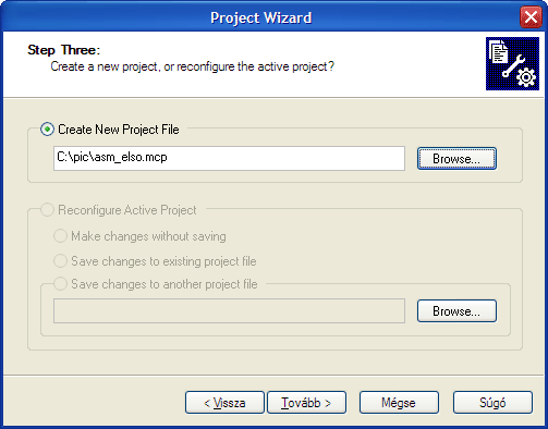

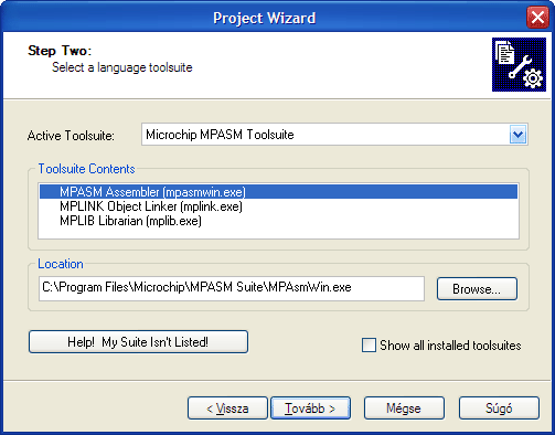

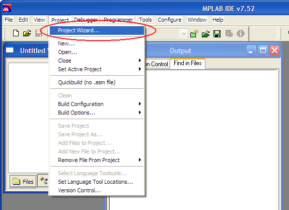

Magát a program írását, MPLAB keretrendszer alatt végezzük. Az MPLAB a http://www.microchip.com/ oldalról szedhető le.
Miután feltelepítettük, hozzuk benne létre a projektet. Mivel most az ASM nyelvel fogunk elsőként megismerkedni, az ASM nyelvre fogjuk bekonfigurálni a projektet.
PIC16F877-re, MPASM fordítóval, a C:pic könyvtárba (a könyvtárban már ott a main.asm). Nem írok regényt róla inkább képekkel illusztrálom:

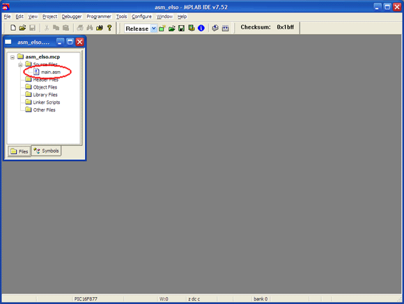

Pirossal bekarikázva láthatjuk először a fő forrásunkat (main.asm) és a másik bekarikázott gombra kattintva pedig lefordíthatjuk a projektet.
