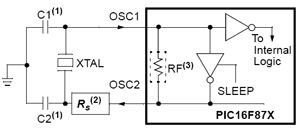

A következő módon kell bekötni a kristályt a PIC-hez:
Amennyiben nem kristályt, hanem rezonátort használunk, a kondenzátorok elhagyhatók, de a középső lábát a rezonátornak GND-re kell kötni.
A jobb oldali táblázatban láthatjuk, hogy milyen frekvenciájú kristályhoz milyen érték határok között választhatunk kondenzátort. Ajánlatos 22pF-ot használni mindig és mindenhova ahol már MHz-es tartományban vagyunk.
