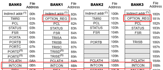

RB0/INT beállításhoz regiszterek
Már tudjuk, hogy RB0/INT esetén két regiszterre lesz szükségünk, az OPTION_REG-re és az INTCON-ra. Ne felejtsük el, hogy míg az INTCON regiszter minden BANK-ben elérhető, addig az OPTION_REG csak a BANK1 és BANK3-ban!
Bekereteztem ami kell nekünk. Mivel a TRIS is meg az OPTION_REG is a BANK1-ben található, így még mikor átléptünk a TRIS állításhoz másik BANK-be, még ott kell elintézni egy füst alatt a beállítást.
