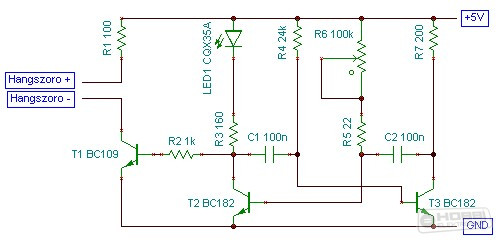

Most ehhez a kapcsoláshoz fogok NYÁK-ot tervezni (ez egy csipogó egyébként):

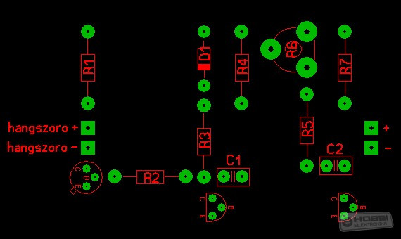

Beállítom a maximális panelméretet (jobb gomb -> Properties). Elhelyezek minden alkatrésztípusból a nyákon annyit, amennyi a kapcsoláson is szerepel. Ez után a piros rétegre váltok és a szöveg beszúrása gombbal elhelyezem a pozíciószámokat az alkatrészeken, majd csoportba foglalom a pozíciószámot és az alkatrészt. A pozíciószámozásnál érdemes használni a szöveg beszúrása párbeszédablakban található „Add number” funkciót. Csak annyit kell beírni, hogy „R” (természetesen idézőjelek nélkül) és a program automatikusan hozzárakja azt a számot, ahol épp tartasz (R1, R2, …). Ilyenkor érdemes a raszterezést sűrűbbre venni. Természetesen utánanéztem az alkatrészek tokozásának, lábkiosztásának. Ha kész vagy a számozással is, helyezd el az alkatrészeket úgy, ahogy szerinted jó lesz. A kapcsolás nagy segítségedre lehet ilyenkor.
Az előző lépéseket követően valami ilyesmi állapotot kell látnod:
Most 2 variáció van a továbbhaladásra. Az egyik a gépi, a másik a kézi huzalozás.
Gépi huzalozás
  1. Jelöld ki az összes csatlakozást a „Connections” azaz légvonal eszközzel!
  2. Használd az autoroute eszközt, add meg a kért vonalvastagságot (Width), és a más részektől való minimális távolságot (Distance), majd kattints rá az egyik légvonalra!
  3. Ismételd meg a 2. pontot az összes légvonallal! Utólag is van lehetőség a vonal alakjának, méretének (pl. vastagság) megváltoztatására.
Kézi huzalozás
Használd a "Vezetősáv" eszközt, és egyszerűen kösd össze vele a megfelelő forr.pontokat!

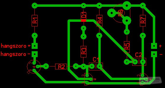

Ha kész vagy, ilyesmit kell látnod:
Ezután állítsd át a panel méretét megfelelőre (jobb gomb -> Board properties). Ha nem vagy biztos egy csatlakozásban, használd a "Test" eszközt!
