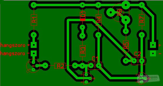

Audió és rádiófrekvenciás áramköröknél ajánlott leginkább a használata. Minden GND-t hozzá kell csatlakoztatni, így minden zavart egy antennához hasonlóan összeszed, és bevezeti a földbe. Amúgy ennek a használatával a vaskloridnak is kevesebb dolga van (nagyságrendekkel kevesebb területet kell kimaratni). Nah akkor egy keveset a használatáról...
Mint azt már írtam,  az ablak alján találod. Így néz ki:
      1. ábra
Az előzőleg elkészített NYÁK-terven fogom bemutatni, hogyan használjátok. Először is, bekapcsolom az autoGND-t, azaz rákattintok az 1. ábrán bal oldalt látható ikonra. A korábban fekete/üres részek most zöldre váltanak. Ezután csatlakoztatom az összes GND-t az autoGND-hez, a következő módon:
- Kijelölöm a "beolvasztandó" forr.pontot: itt fontos megemlítenem, hogy a program makróit a  "Split group" paranccsal ugyanúgy feloszthatod, mint az általad kreált csoportokat. Így nem kell kijelölnöd az alkatrész összes forr.pontját, külön-külön is kijelölheted őket. Gondolom, már rájöttetek, de azért megmondom, hogy ilyen módon szerkeszteni tudod a, már létező makrókat is, és átalakíthatod neked megfelelőre.
-A GND-től levő távolságot beállítom 0-ára. 1. ábrán is látható jobb felső sarokban állíthatod ezt az értéket. Ha a vezetősáv/forr.pont nem a GND része, érdemes legalább 0,8mm-es távot beállítani.
Ha végeztél az összes GND-hez tartozó, vagy ahhoz közvetlenül csatlakozó forr.pont autoGND-be "olvasztásával", akkor töröld az immáron felesleges vezetősávokat, amik a GND-hez csatlakozó pontokat kötötték össze. Ha megvagy, ilyesmit kell kapnod eredményül:
