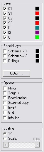

 A bal oldalon látható panelt részekre tagoltan fogom ismertetni.
Layer = a rétegeket kapcsolhatjuk ki/be
Special layer = speciális rétegeket kapcsolhatunk ki/be
Options = tükrözhetjük, invertálhatjuk a tervet, ki- és bekapcsolhatjuk a kivágási körvonalakat és az "info" sort
Scaling = 10...1000 % között állíthatjuk a NYÁK méretét
100% (1:1) az eredeti méret.
 Fontos megemlítenem, hogy a program tükrözetlen nyomtatási képe az alkatrészek felőli nézet!
