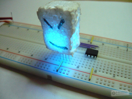

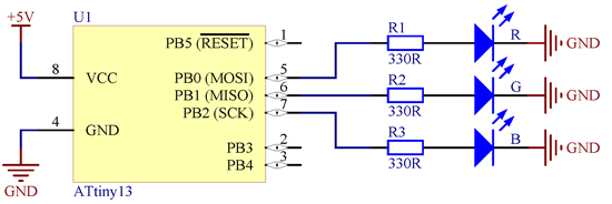

Íme egy kis karácsonyi díszvilágítás a dolgozóasztalunkra, persze nyolc lábbal. A kiválasztott mikrokontrollerünk kivételesen az ATtiny13 amiben csak 1K flash található.
 Az ő mottója a "mindenből egyet".
 A kapcsolás se több, se kevesebb:
Működés közben: hungarocell darabka a jobb láthatóság végett

A programban nem használok semmilyen nem gyári header-t.  Rövid működése a következő:
Az init függvényünkben első lépésként beállítjuk az  egyetlen timerünk (Timer0) előosztását 64-re, majd engedélyezzük a megfelelő regiszterben (Timsk0) a timer owerflow interruptot.
Ezt még 256-al osztjuk (256.-ra csordul túl) az overflow miatt, majd a TimerCounter változó dekrementálásával még 256-al.  Tehát: F_CPU/64/256/256. F_CPU jelen esetben 9 600 000 Hz. Programozásnál is ezt az órajelet válasszuk ki (Fuses)
Ne felejtsük el, engedélyezni globálisan is az interruptokat, ezt a sei()-paranccsal tehetjük meg! A signal egy olyan függvény, ami tartalma az interrupt beesésekor hajtódik végre! Igyekezzünk, itt  semmilyen nagyobb műveletet végrehajtatni processzorunkkal, hisz rendkívül időkritikus. Jelen esetben itt adjuk át a végtelen ciklusban számolt kitöltési tényezőt (az x_duty-t) az x_counterünknek. Fontos még, hogy ezek a változók volatile-ok legyenek, hisz az értékük bármelyik pillanatban változhat. Ha ezt elfelejtenénk, nem futna a software-es PWM-ünk. A végtelen ciklusunkban csak a színek fadelését végzem. Növelem az aktuális színt (azaz a kitöltési tényezőjét), ameddig el nem éri az értéke 0xFF-et. Ha eléri, akkor ugrok a következő esetre és ezeket kombinálom, így keverednek a színek. Remélem mindenki tetszését elnyeri. Sikeres után építést kívánok!
