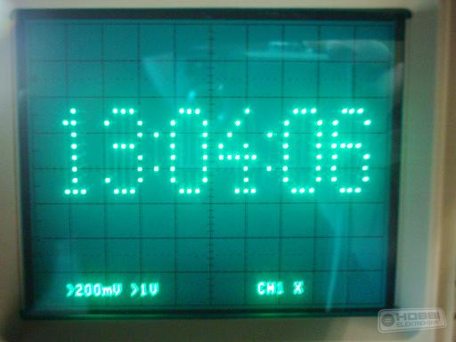

Ugye ennek is milyen csodálatos neve van?
 Ez sok terhet levesz a vállunkról.
Az elv a következő:
Egy kép lényegében apró pontok hálójából fog állni. Ennél a megoldásnál csak az éppen aktuális oszlop látható pontjait kell megadnom és a program mindig egyel automatikusan a következő oszlopra fog ugrani, ahol újra megadom a látható pontokat és így tovább, egészen az utolsó oszlopig, majd kezdődik előlröl az egész. Mivel a pontok sokkal erősebben világítanak, mint a pontokat összekötő vonalak, ezért nem szükséges ezeknek a vonalaknak a kitakarásával foglalkozni. Az én megoldásomnál a kijelzés balról jobbra, alulról fölfelé indul, bár ez nem a legszerencsésebb.
Ez nagyon leegyszerűsíti a programot. Én ezzel az elvvel valósítottam meg az órát és egész jól bevált. A következőkben erről lesz szó.
