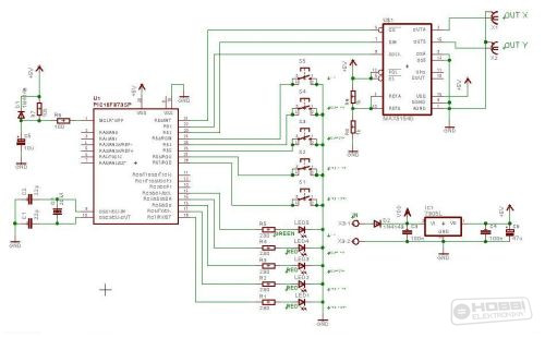

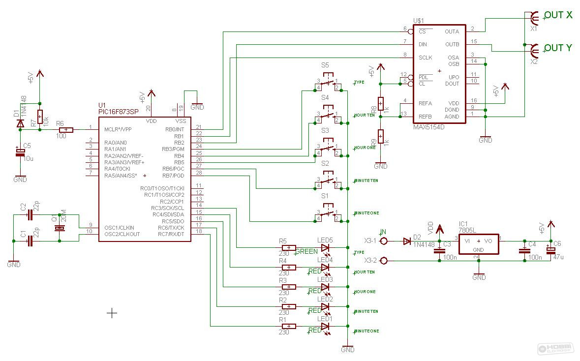

Na jó, ennyi szövegelés után lássuk végre a kapcsolást.
 Szóval ez lenne az. Mint látható, nem valami bonyolult.
 Itt a kapcsolási rajzot tudjátok letölteni, eagle-ben van.
183/oszcora.sch
A vezérlésről egy PIC16F873-as mikrokontroller gondoskodik. Egy 20 MHz-es kristály gondoskodik az órajelről van hozzá két stabilizáló-szűrő kondi ( C1,C2 ). Az MCLR lábon van egy RESET áramkör, ennek csak annyi a funkciója, hogy bekapcsoláskor egy bizonyos idő után az MCLR lábra TTL 0 helyett TTL 1 fog kerülni, amelynek hatására elindul a PIC-be égetett program. Vannak még ledek a visszajelzésre és gombok az idő és más funkciók kezelésére.
Ez a PIC lábkiosztása:
  • MCLR (1)   > reset
  • OSC1 (9)   > oszcillátor
  • OSC2 (10) > oszcillátor
  • RC3    (14) > karakterkiválasztó és indító gombhoz (S5) tartozó led (zöld)
  • RC4    (15) > az óra beállítás gombhoz (S4) tartozó led (piros)
  • RC5    (16) > az óra beállítás gombhoz (S3) tartozó led (piros)
  • RC6    (17) > a perc beállítás gombhoz (S2) tartozó led (piros)
  • RC7    (18) > a perc beállítás gombhoz (S1) tartozó led (piros)
  • VSS    (19) > GND
  • VDD   (20) > +5V
  • RB0    (21) > D/A átalakító CS lábát vezérli
  • RB1    (22) > D/A átalakító SCLK lábát vezérli
  • RB2    (23) > D/A átalakító DIN lábát vezérli
  • RB3    (24) > karakterkiválasztó, valamint indító gomb (S5)
  • RB4    (25) > az óra (tíz) beállítás gomb (S4)
  • RB5    (26) > az óra (egy) beállítás gomb (S3)
  • RB6    (27) > a perc (tíz) beállítás gomb (S2)
  • RB7    (28) > a perc (egy) beállítás gomb (S1)
 A karakterkiválasztó és indító gomb mindössze annyit takar, hogy amikor először bekapcsolom az eszközt, akkor még nem indul el az idő számlálása, hanem mindig ugyanazt írja ki a képernyőre az áramkör, méghozzá ezt: "K-LABOR" (azért ezt, mert ez volt a neve annak a laborban, ahol ezt csináltam). Ez azért jó, mert így az elején még van idő az oszcilloszkópot beállítani. A karakterkiválasztás meg azt takarja, hogy három féle karaktert tud megjeleníteni, számot, fejformát, meg betűket. Az indítás után ezzel a gombbal lehet közöttük váltogatni.
A másik része a kapcsolásnak a D/A átalakító, erről a következő oldalon tudtok olvasni.
