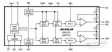

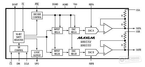

Ez pedig a blokkvázlata:

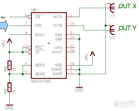

A lábak funkciója pedig a következőek:
  • AGND (1)    > GND
  • OUTA  (2)    > az oszcilloszkóp X bemenetére adott jel kimenete
  • OSA    (3)    > GND
  • REFA  (4)    > referencia feszültség, 2,5 V (A), (MAX=VDD-1,4V)
  • CL       (5)    > +5V
  • CS       (6)   > engedélyező láb bemenet
  • DIN      (7)   > adatbemenet
  • SCLK  (8)   > órajel bemenet
  • DGND (9)   > GND
  • PDL     (12) > +5V
  • REFB  (13) > referencia feszültség, 2,5 V (B), (MAX=VDD-1,4V)
  • OSB    (14) > GND
  • OUTB  (15) > az oszcilloszkóp Y bemenetére adott jel kimenete
  • VDD    (16) > +5V
 Ezt a D/A-at legalább 3 lábbal lehet vezérelni, kell neki egy órajel (SCLK), egy adatbemenet (DIN) és egy engedélyező bemenet (CS).
