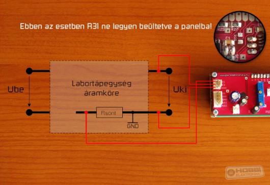

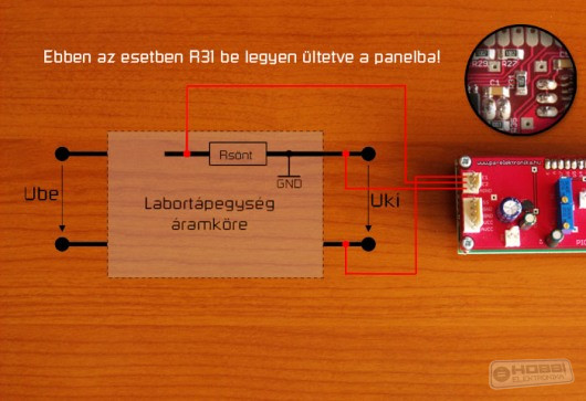

A műszert csatlakoztassuk a labortápegységünkhöz. Ha külső ±5V DC tápfeszültségről szeretnénk járatni a PIC-es panelmérő II.-t, akkor csak olyan labortápegységbe építhetjük bele, amelyben a GND pont a labortáp valamelyik kimeneti pontja! Ha váltakozófeszültségről (12V AC) tápláljuk a műszert, akkor ilyen megkötés nincsen, viszont a panelmérőt tápláló szekunder tekercsnek a labortápegység áramkörétől függetlennek kell lennie. A PIC-es panelmérő II. bemeneteit  a labortápegység áramköréhez az alábbi rajzok valamelyike szerint csatlakoztassuk:

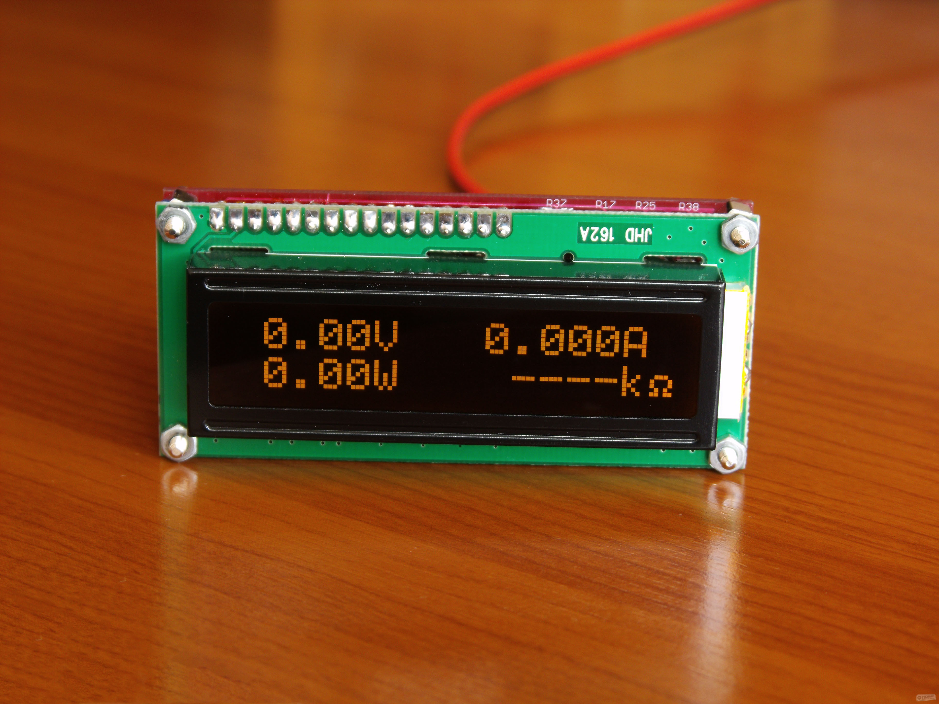

Rengetegen kérdezik hogy honnan van nekem ez az inverz, fekete alapon narancssárga karakteres LCD kijelző és hogy van-e belőle eladó. E-bay-ről rendeltem őket és nem, sajnos nincs eladó példányom belőlük.
