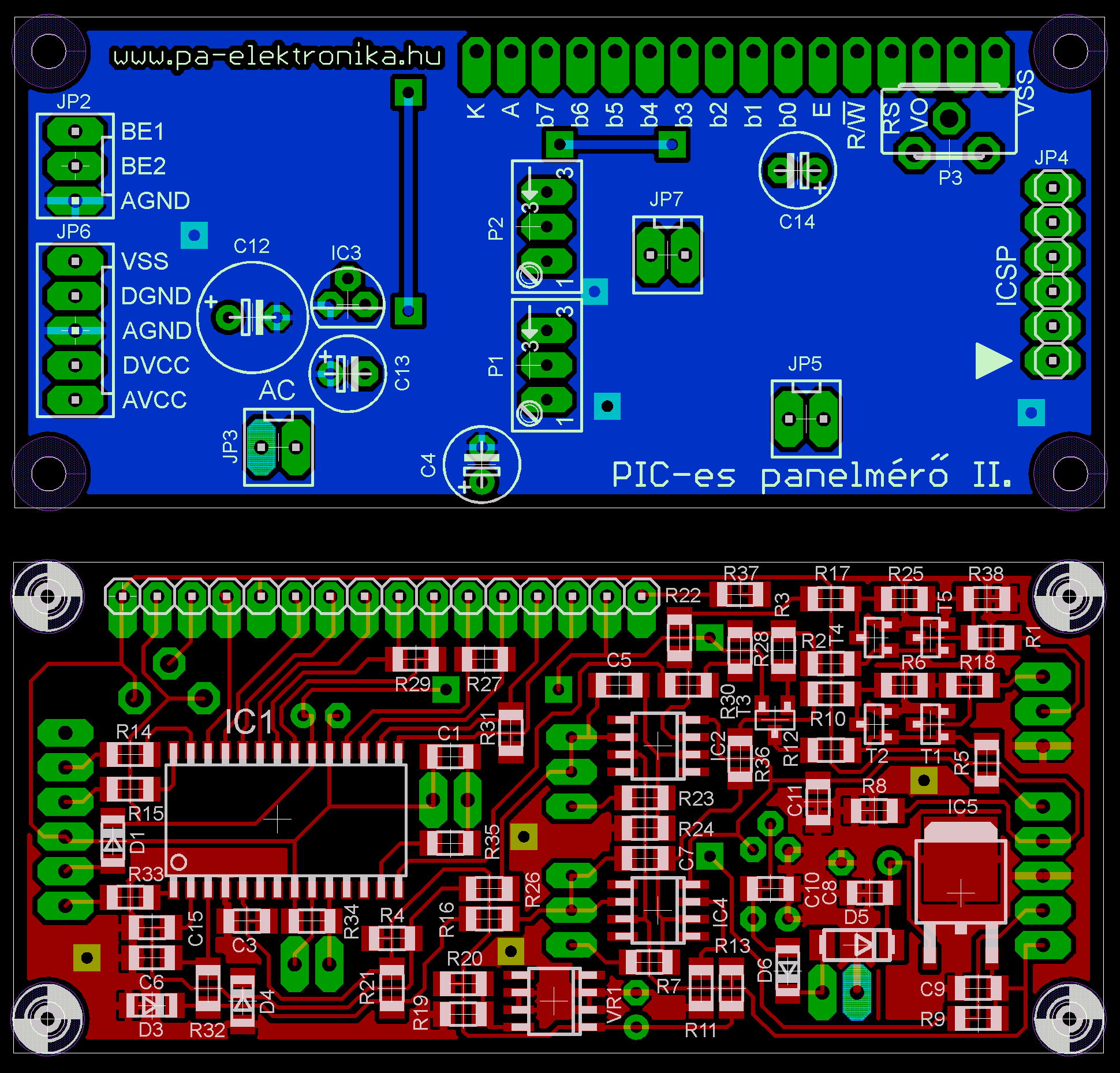

A műszer nyomtatott áramkörét akár magunk is elkészíthetjük otthon fotokémiai vagy vasalásos, netán laminálós eljárással. De gyári kétoldalas, furatgalvános, mindkét oldalán forrasztásgátló-lakkos és pozíció-szitás, fúrt és kontúrmart nyáklap tőlem való megrendelésére is lehetőség van. Sőt, egységcsomagot és felprogramozott PIC-et is tudok a műszerhez adni. Erről bővebben ITT lehet olvasni.

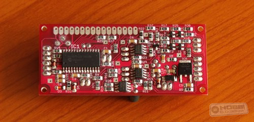

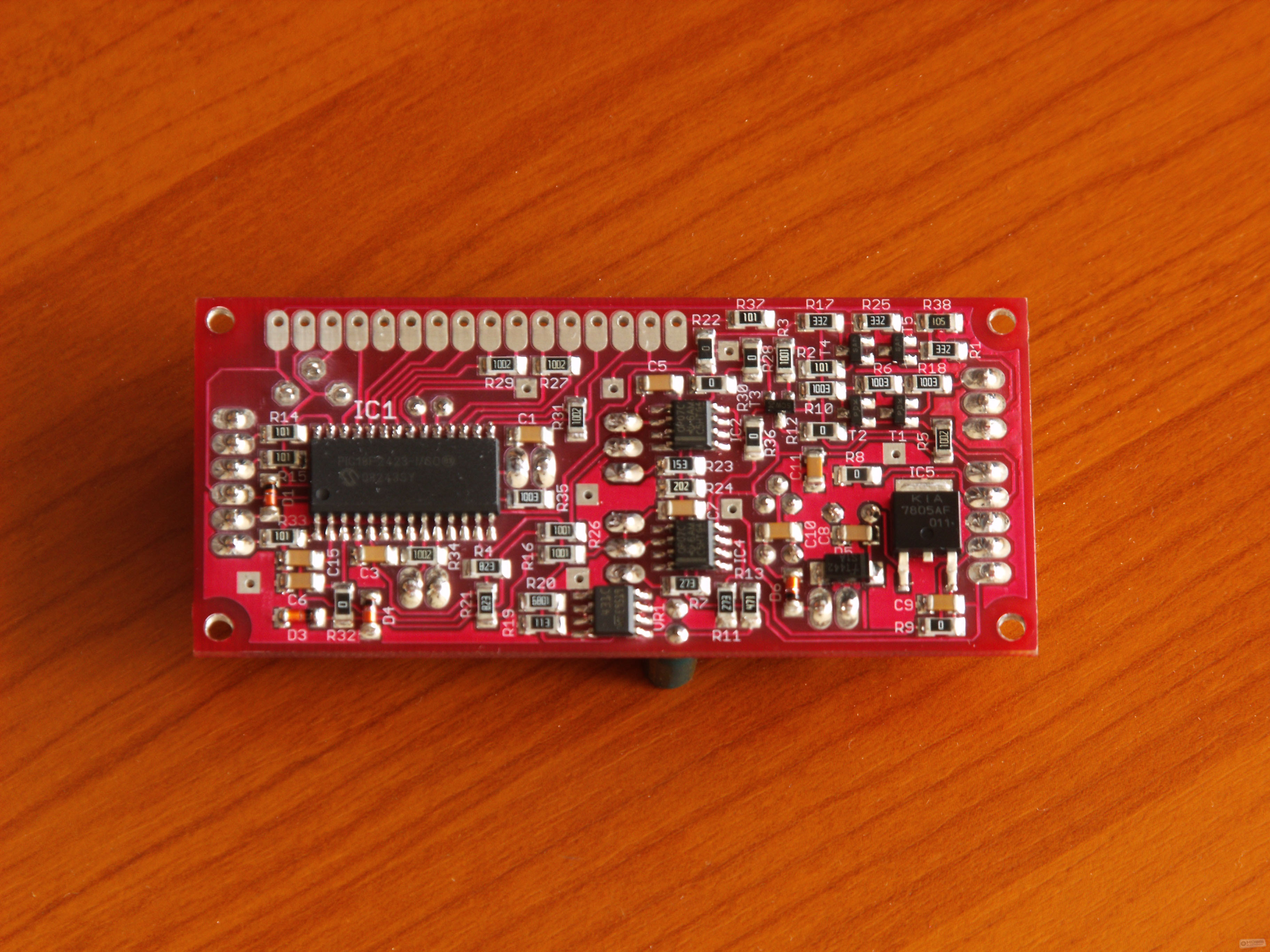

A beültetést úgy könnyíthetjük meg a legjobban, ha az SMD alkatrészekkel kezdjük. Ha nincs hőlégfúvónk, akkor úgy tudjuk a felületszerelt alkatrészeket szépen beültetni, hogyha előbb az alkatrészek 1-1 forrszigetére nagyon kevés ónt folyasztunk, majd a például 1206-os ellenállást csipesszel odaigazítjuk a helyére, aztán a pákával az imént felvitt kis ónréteghez érve az szépen felfut az ellenállásra s így meg is tartja azt. A csipesszel ekkor már el is engedhetjük az alkatrészt, a másik kivezetését (kivezetéseit) pedig már egyszerűen le tudjuk forrasztani. Mindenképp vékony forrasztóónt használjunk. Ha viszont van hőlégfúvónk, akkor némiképp egyszerűbb a dolgunk. Egyszerűen csak vigyünk fel pákával egy kis ónt az alkatrész minden forrszigetére, majd helyezzük rá pontosan az alkatrészt és tartsuk fölé a hőlégfúvót. Az alkatrész gyönyörűen be fog forrasztódni a panelra, persze ha nincs olyan nagyra állítva a hőlégfúvó légszállítása hogy elfújja az alkatrészt a helyéről. Akár több alkatrészt is szépen egymás után a helyére tehetünk a csipesszel, majd a hőlégfúvóval egyszerre be lehet forrasztani pár másodperc alatt az összeset.
Némely alkatrész értéke nem fix, hanem a használni kívánt méréshatároktól és a bemenetek orientáltságától (melyikkel mit akarunk mérni) függ. Ezen alkatrészek értékeit az alkatrészjegyzék tartalmazza. Az alábbi kép segíthet a beültetésben, ezen 40V-os, 4A-os és pozitív ágban lévő sönttel működő műszer látható (kattintásra megnő!):

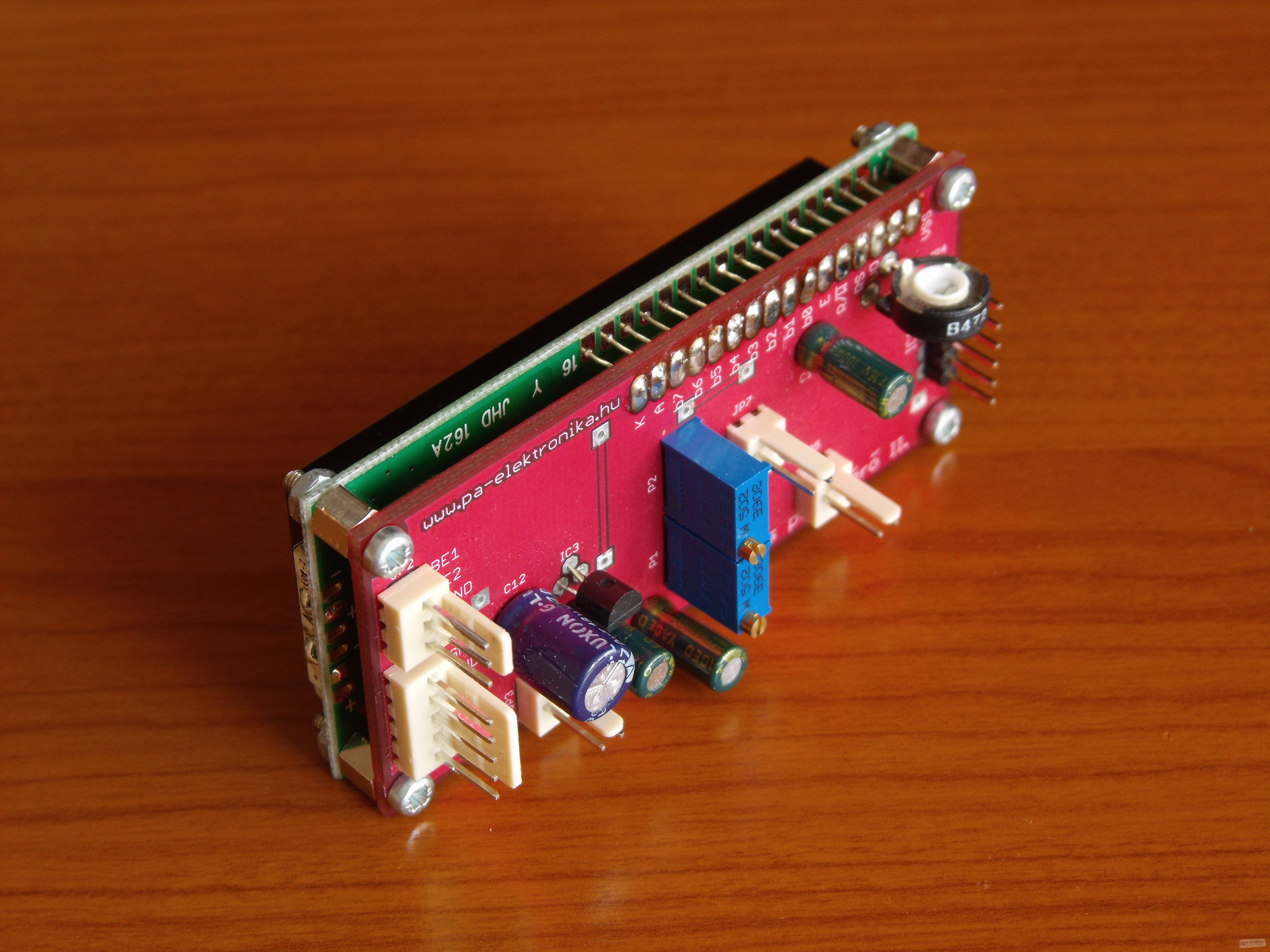

Ha házilag készítettük el a panelt, akkor furatgalván híján a VIA-knál a rétegek közti átvezetést nekünk kell megoldani. Ezt az SMD alkatrészek beforrasztása után célszerű megtenni úgy, hogy a panelt függőlegesen állítjuk és lecsípett alkatrészláb-darabokat dugdosunk át a VIA-kon, amiket aztán pákával a panel mindkét oldalán beforrasztunk. A gyári panel furatgalvanizált, ezért annál ezzel nem kell foglalkoznunk. Ezután a panel túloldalán lévő furatszerelt alkatrészekkel fejezzük be a beültetést. Legvégül az LCD modult csatlakoztassuk a PIC-es panelmérő II. áramköréhez. 4db M2,5-ös, külső-belső menetes fém távtartó van az LCD és a panelmérő nyákja közt, ezeket 4db csavarral és 4db csavaranyával tudjuk rögzíteni. Legvégül galvanikusan össze kell kötnünk az LCD-t a panelmérő nyákjával. Ehhez átkötéseket, vagy levágott alkatrészláb-darabokat dugdossunk át mind a 16db furaton, és forrasszuk be őket a panelmérő és az LCD modul nyáklapján is.
