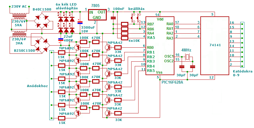

A TTL IC-kkel történő megvalósítást kapásból elutasítottam, mivel az millió IC-t, és nagy NYÁK-ot követel. Maradt a PIC, ebből is a könnyen, olcsón beszerezhető 16F628A típusú. A katódok meghajtására 74141-es IC-t használtam, az anódokat pedig MPSA nagyfeszültségű tranyókon keresztül kapcsolgatja a uC (mikrovezérlő).
Lássuk hát a kapcsolási rajzot:
(Kattints a képre a nagyobb felbontáshoz!)
A rajz kicsit BSS-kinézetű, de én állítottam össze onnan való kapcsolásokból. Mielőtt megkérditek, Paintben!
Hardver: a kék LED-ek közvetlenül vannak bekötve a tápfeszbe, mivel nyitófeszük kb. 4V, és egyenirányítás után a pufferen kb. 8V-ot lehet mérni. Így 2 db LED sorba kötve tökéletes. Én beépítettem még egy kapcsolót ezekkel sorban, hogy éjszakára ki lehessen kapcsolni az alávilágítást, mivel baromi nagy fényük van, amit személy szerint alvásnál nagyon nehezen tűrök el.
Amint a NYÁK-terven majd láthatjátok, én a második trafót elhagytam, és közvetlenül a hálózati feszültségből egyenirányítottam az anódfeszültséget. Viszont ezt a megoldást senkinek nem ajánlom, mivel az egész áramkör érintését életveszélyessé teszi, csak abszolút zárt dobozban, műanyag, érintésvédett kapcsolókkal, nyomógombokkal működhet a dolog.
Az eredeti változathoz képest egy kis módosítás történt a kapcsolásban. Én 1,8VA-es trafót használtam, de az a kéttrafós megoldáshoz nem elég, mivel maguk a csövek is 3W körül fogyasztanak, így az első trafó legalább 5VA-es, a második 3VA-es kell hogy legyen.
FIGYELEM! A saját verzióm egy-az-egyben történő reprodukálása esetén nagyon nagy körültekintéssel szereljetek, próbálkozzatok és élesszétek az áramkört, mert NAGYFESZÜLTSÉGGEL működik, érintése ÉLETVESZÉLYES lehet!
A 15 kohm-os anódellenállások csakis Z573M típusú csövekkel állják meg a helyüket, egyébként újra kell számolni őket, az (Uanód - Uégési)/(Ifolyamatos x 6) képlet alapján. Az Uégési és Ifolyamatos értékek a csövek adatlapjából olvashatók le. Ezek az ellenállások legalább 0,5W-osak legyenek, mert elég rendesen melegszenek!
Ezek a Z573M típusú csövek eredetileg piros bevonattal vannak ellátva, amit én leszedtem; ez dörzsöléssel, illetve valamiféle oldószerrel érhető el.
Szoftver: minimális PIC programozási képességgel rendelkezem, így a program "megírása" is a fentebbi példához hasonlóan gyakorlatilag több, kész programból való összevagdosást jelentette. Csak az alap óra funkciót támogatja, de van még 2 szabad lába a PIC-nek, így ha akad vállalkozó kedvű utánépítő, aki az RA4-RA5 lábakra esetleg ébresztőt, vagy DCF-vevőt tudna írni, ez semmi akadályba nem ütközik, és én is nagyon hálás lennék érte. A jelenlegi szoftver beégethető verzióját innen, a forráskódját pedig innen tölthetitek le.

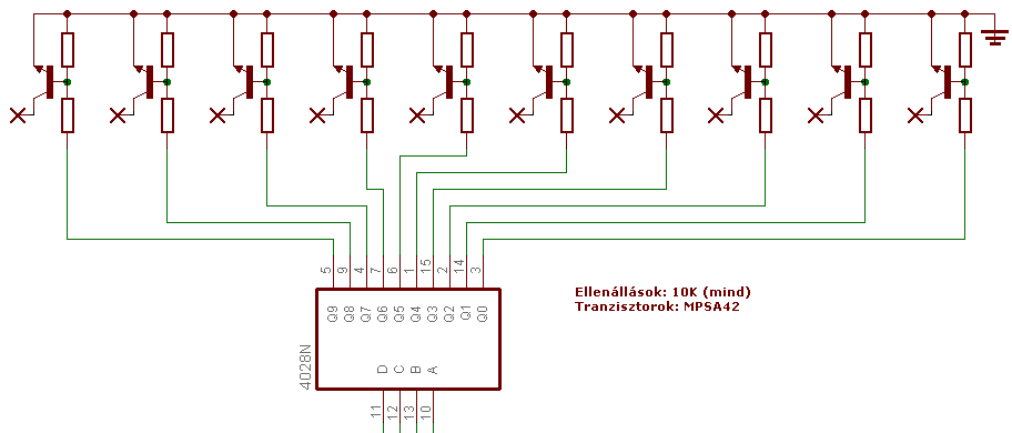

Megjegyzés: a 74141 típusú IC beszerzésével gondban lehettek. Ez egy kifutó típus, már nem gyártják, és a boltoknak is a meglévő készletből kell gazdálkodni. Sokhelyütt már nem is kapni, de állítólag az egyik kisebb pesti alkarészboltban még lehet. (Ne kérdezd ,melyikben!?) Nekem még felhalmozott készletből volt itthon, de ami érdekes, a helyi MÉH-telepen nézelődve találtam szép nagy régi paneleket, 12 db 74141 IC-vel, amiből 10 db még működőképes is volt. Ezt most csak ötletnek hoztam fel; és kövezzetek meg, de én már ezen IC-k mindegyikét eladtam. Ha abszolút nem boldogulsz az IC-k beszerzésével, van egy kapcsolás ennek kiváltására... Még sosem próbáltam, de jónak tűnik.
