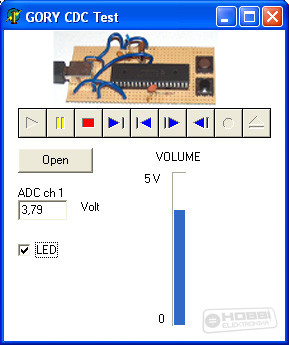

PC oldali szoftver: egy LED kapcsolgatását és egy A/D átalakító értékének megjelenítését tudja
PIC firmware: az eredeti Microchip Demo panel CDC kódjából lett átalakítva
Ahogy azt már írtam, a PC oldali programunknak csak egy sima soros port kezelést kell tudnia. Az itt bemutatásra kerülő mintaprogram számítógépen futó része Delphi-ben íródott. Ezért le kell tölteni hozzá a TComPort komponenst. Én Delphi 7-es verziót használok, de a 6-ossal is ugyanígy mennie kell. A komponens feltelepítését nem szeretném itt részletezni. Ennél a fejezetnél az MPLAB 7.62 verziót és a C18 3.12 Student Edition-t használtam, de a korábban említettekkel is gond nélkül megy minden. Akkor most nézzük ezt a nem túl összetett és nem túl használható demó alkalmazást. Érdemes rögtön az elején letölteni a forrásokat és nézni, úgy érthetőbb a dolog.
Amit ebben a részben fogunk készíteni, az egy olyan alkalmazás, amely egy potméter adatait küldi USB-n a számítógépre, és ezzel szabályozzuk a PC-s programban a zenelejátszás hangerejét. Ezen kívül kiírja a feszültségatadot, valamint egy, a panelen levő LED-et tudunk programból kapcsolgatni. Nem túl komplikált példa, remélhetőleg jó kiindulási alap, ha valaki ilyesmire adja a fejét.
A végeredmény a PC oldalon valahogy így fog kinézni:
