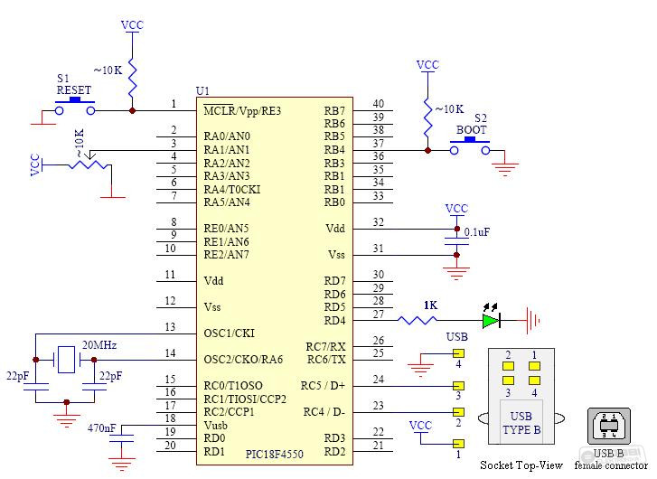

Minimális hardver:
Feltételezem, nem sokan használják a gyári demó panelt, úgyhogy én eltérek annak a lábkiosztásától, mert nekem így egyszerűbb. A minimális hardvert annyiban változtattam meg, hogy egy 10K-s potmétert feszültségosztóként tettem az AN2-re és egy LED került a panelra a hozzá tartozó előtét ellenállással az RD4-re. Még mielőtt valaki nekilát forrasztani, szólok, hogy a potmétert az AN1-re is lehet tenni, akkor azt a részt nem kell a gyári konfigurációs fájlban átírni. Íme a kapcsolás:
 (Nagyobb, eredeti változathoz kattints a képre!)
