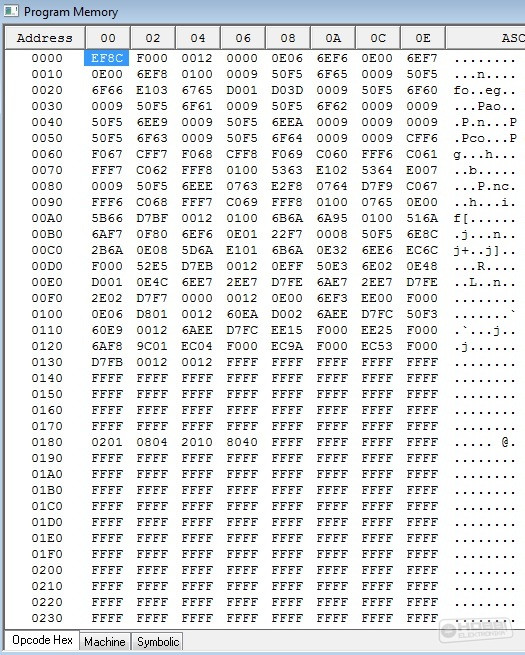

Válasszuk ki MPLAB IDE-ben a Project>Build All menüpontot, fordítsuk le a kódot. A View>Program Memory menüpont segítségével megnézhetjük a programmemória lefordított tartalmát. A lecke utasításai a 0x0000 és 0x0146 címek között találhatók.
Mint látható, a tömbünk  0x180-tól 0x186-ig terjed, mint azt fordításkor megadtuk a Linkernek.
