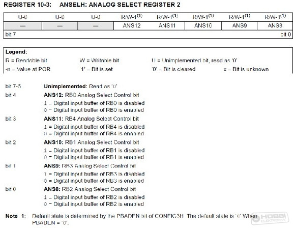

A PIC18F45K20 RB0 lába osztozik az AN12 analóg bemenettel. Ezeket a lábakat digitális vagy analóg bemenetté állíthatjuk. Ez fontos, mert mi digitális bemenetként használjuk ezt a lábat. Ha analógként lenne beállítva, mindig 0-t olvasnánk aktuális állapotnak. A beállításokat az ANSEL és az ANSELH SFR-eken végezhetjük el.
0-ba állítjuk az ANSELH minden bitjét a digitális üzemmódhoz: ANSELH = 0x00;
Mostmár használhatjuk RB0-t digitális bemenetként, tehát a TRISBbits.TRISB0 = 1 beállításra van szükségünk.
