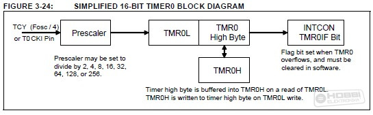

A Timer0 a PIC18F45K20 időzítő/számláló perifériája, mellyel akár külső eseményeket is számolhatunk a T0CKI lábon. 8 és 16 bites üzemmódja létezik, tehát 0-tól 255-ig, vagy 0-tól 65535-ig tud számolni. Ha a számláló túlcsordul, beállít egy flaget, amelyet polling módszerrel vizsgálhatunk.
A Timer0 része egy előosztó (prescaler), amely a számláló elérése előtt osztja az órajelet. 1:1-es előosztót használva a timer egyet ugrik minden utasításórajelre (Ami, mint azt már megtanultuk, az oszcillátor órajelének negyede). 1:8 előosztásnál minden 8 utasításórajelre számol egyet az időzítő. Bármikor írjuk a timert, az előosztó törlődik.
Ha a Timer0-t 16 bites módban használjuk, az időzítő értékének írása és olvasása kicsit bonyolultabb: A 16 bites értékünként. TMR0H akkor frissül, amikor TMR0L-t olvassuk,k alsó bájtját a TMR0L SFR-en keresztül írhatjuk és olvashatjuk. A felső bájt azonban nem érhető el direkt, hanem a TMR0H SFR-ben tartja a vezérlő puffer vagy írjuk. Ha TMR0L-t írjuk, akkor íródik meg a tényleges TMR0H a felső bájtba. Így egyszerre tudjuk olvasni a teljes 16 bites értéket. Tehát, ha olvasni szeretnénk a Timer0 számlálóját, először az alsó bájtot kell olvasnunk, utána a felsőt. Ha írni szeretnénk, akkor először a felsőt írjuk, utána az alsót.

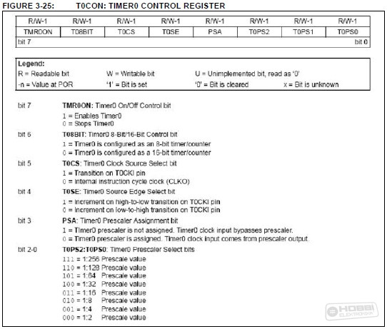

A Timer0-t a T0CON SFR-en keresztül vezérelhetjük.
Ahhoz, hogy a Timer0 leválthassa a softwares delayünket, úgy kell beállítanunk, hogy 2-300 ms-ként túlcsorduljon. A T0CON SFR-ben ezt így állíthatjuk be:
- T08BIT = 0
    Timer0 16 bites, hogy bemutathassuk a TMR0H pufferelését.
- T0CS = 0
    Timer0 a belső utasításciklusról fut. Fosc=1MHz esetén ez 250kHz-et jelent.
- T0SE = 0
    Ha a Timer0 a T0CKI lábról futna, ezzel állítanánk be, hogy fel-, vagy lefutó élre számoljunk. Mivel mi ezt most nem használjuk, ez a bit számunkra nem érdekes (Házi feladat!). Ezt a szakszöveg "Don't care"-nek mondja, és a beállításainkat ez a bit nem változtatja meg.
- PSA = 1
    A timer 65536 számolás után túlcsordul. 250kHz-en ez azt jelenti, hogy minden 65536 *(1/250000) = 262 ms-enként. Ez az idő nekünk megfelelő, szóval nem kell előosztót beállítanunk.
- T0PS2:T0PS0 = 000
    Mivel nem használunk előosztót ezek a rész "don't care".
- TMR0ON = 0
    Ezzel a bittel kapcsolhatjuk be és ki az időzítőnket. Most kikapcsoljuk, mivel majd a beállítás után indítjuk el.
Ezen beállítások használatához írjuk a 0b00001000 értéket a T0CON-ba.

A 3. sorban töröljük a TMR0H buffert. Emlékezzünk, ez csak a felső bájtja a számlálónak! A 0 érték csak akkor íródik be, amikor az alsót is beírjuk!
A 4. sorban töröljük a TMR0L regisztert, amivel a vezérlőnk törli a TMR0H-t is. Tehát a teljes 16 bites időzítőnk a 0x0000 értékkel lesz megtöltve.

Menjünk csak vissza a Timer0 beállításaihoz! Mi az a kommentezett sor? Vegyük ki a kommentet, és nézzük meg, mi változott!
- PSA = 0
    Az előosztót most bekapcsoltuk, és a T0PSx értéke fogja beállítani az osztást.
- T0PS2:T0PS0 = 001
    Ezzel az értékkel az előosztót 1:4-re állítjuk, tehát az időzítőnk minden negyedik utasítást fogja számolni. Tehát pontosan négyszer annyi időbe telik elszámolni 65536-ig, és, ha megnézzük, ez már több, mint egy másodperc!
