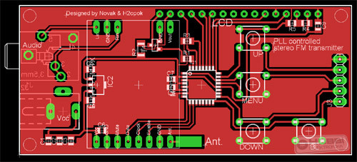

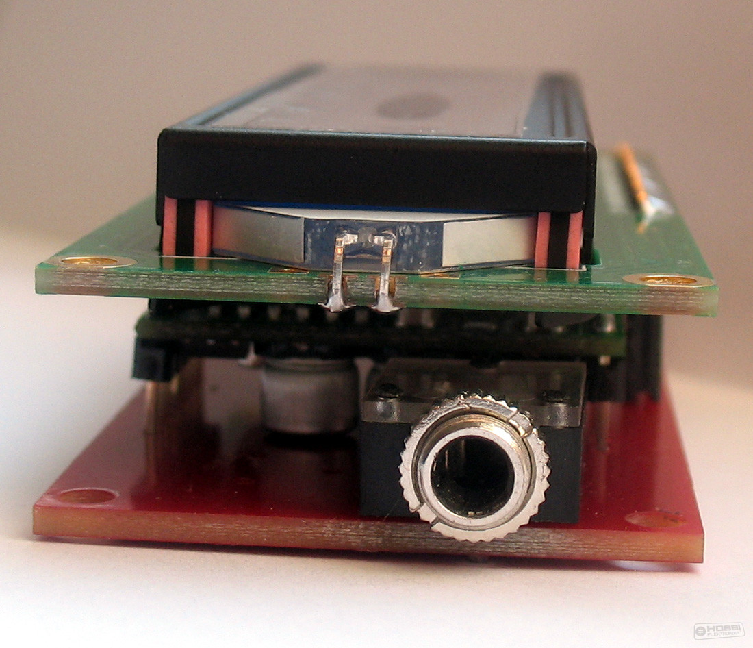

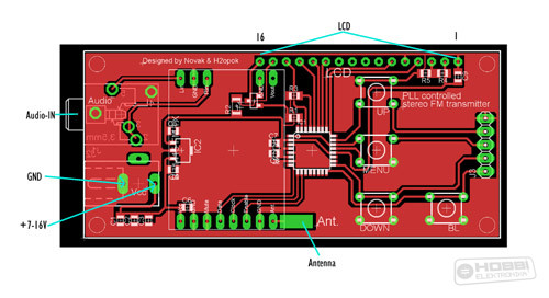

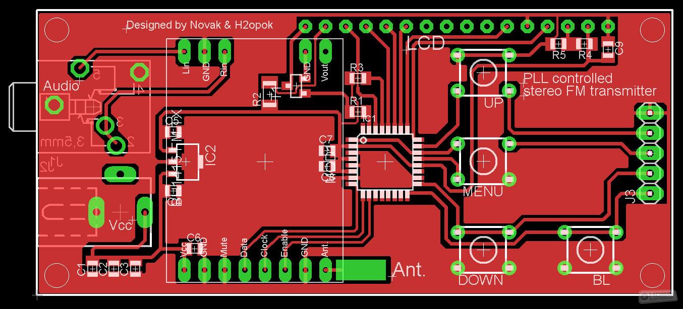

 Mint már említettem, a NYÁK úgy lett megtervezve, hogy az pontosan illeszkedjen egy szabványos, 2x16-os LCD modul hátoldalára. Mivel a komplett áramkört bonthatóra terveztem, ezért a NYÁK-ba a kijelző egy tüskesoron/aljzaton keresztül csatlakozik. Ennek következtében a kijelző és a NYÁK között marad némi hely, ahová pont befér a BH1415-ös modul, és a jack-aljzat is.
Minden R-C tag 0805 méretkódú, felület-szerelt alkatrész, ez alól csupán az R2-es ellenállás kivétel. Az ezen az ellenálláson átfolyó, esetlegesen nagyobb áramerősség miatt ide 1206-os ellenállás került beültetésre.
A NYÁK-terv az Eagle tervezőprogram 6.0-s verziójával készült, így az eredeti fájl megnyitásához is legalább 6.0-s verzió szükséges. A NYÁK-terv letölthető INNEN.
A beültetési rajz: (klikk a képre a nagyobb változathoz)

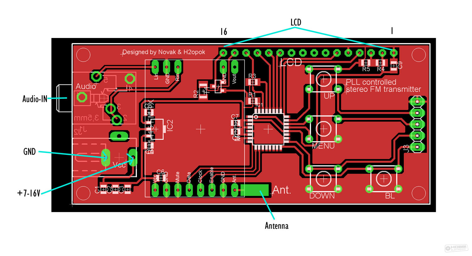

A NYÁK forrasztási oldalán kapott helyet a kezeléshez szükséges, összesen 4 darab nyomógomb is. Ide furatszerelt vagy SMD nyomógombok is beültethetők tetszés szerint, illetve a NYÁK jobb oldalán a J3 jelzésű csatlakozón keresztül ezek a gombok akár előlapra is kivezethetők. Ez utóbbi esetben a NYÁK-ba be nem kell beültetni őket, helyük egyszerűen üresen hagyható.
Az panel bekötése (táp, hang, antenna, LCD):

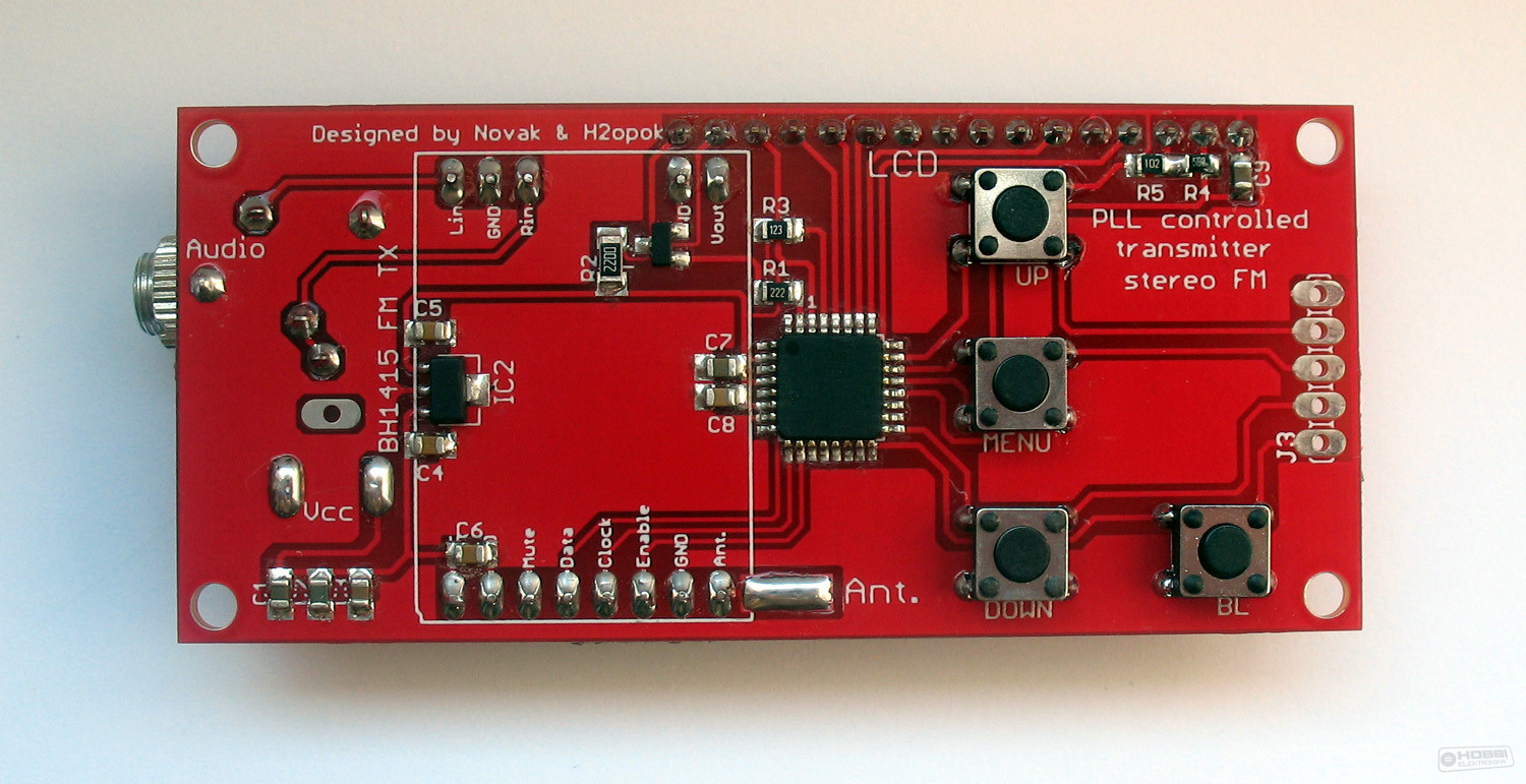

A NYÁK-ot akár otthon is elkészíthetjük a fotózásos technikával (vasalással nem ajánlom, mert néhány helyen meglehetősen keskeny vezetőszálak vannak).

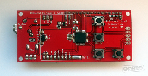

A képeken látható panelt egy direkt erre specializálódott cég készítette, így a NYÁK-okat már forrasztásgátló maszkkal és ónozott forrasztási felületekkel kaptam kézhez, szép, piros védőlakkal. Ez természetesen a működést nem befolyásolja, jó néhány tesztdarabot készítettem el itthon hagyományos módszerekkel is, mielőtt a NYÁK legyártásra került volna.
A elkészült, beültetett NYÁK:

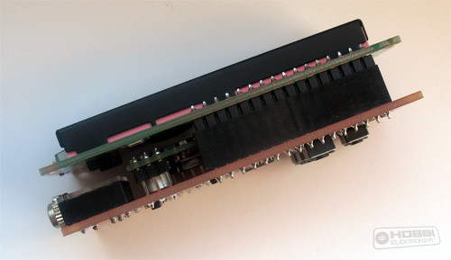

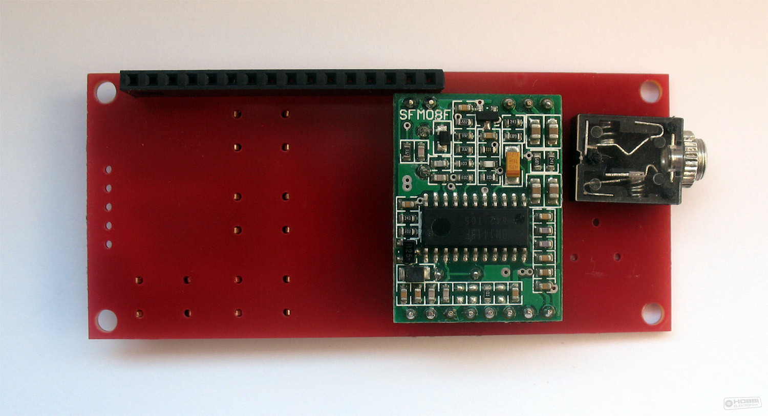

És a hátoldala:
A kép felső részén látható tüskesor-aljzatba csatlakozik a kijelző, és, mint azt említettem, a kiejlző és a NYÁK közé kényelmesen befér a rádiófrekvenciás modul és a jack-aljzat is.

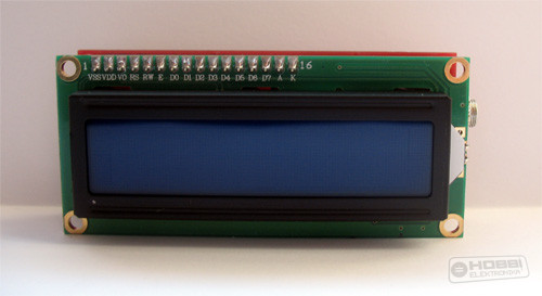

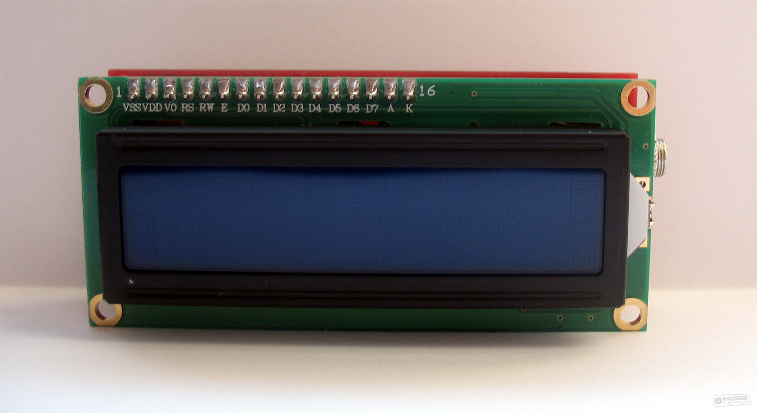

Kijelzővel együtt az elkészült áramkör:
