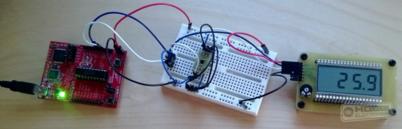

Felépítés
A hőmérő négy, alapvető részből áll:
  • Egy I2C buszos nagypontosságú digitális hőmérő. Itt a választásom a Microchip MCP9808-as eszközre esett.
  • Egy 3,5 digites, 7 szegmenses LCD kijelző, ami a hőmérséklet mellett a telep állapotáról is képes tájékoztatást nyújtani
  • Egy I2C buszos LCD meghajtó. Ez az NXP PCF8576C tokja, amely képes az előbbi statikus meghajtású (nem multiplexelt, minden szegmens külön láb) LCD-t kezelni.
  • Egy a Texas Instruments MSP430-as szériába tartozó mikrokontroller (MSP430G2230), amely az adott széria legkissebb lábszámú eszköze.
A szerkezet a fentiek alapján nagyon egyszerű felépítésű. Mind a hőmérő, mind a kijelző meghajtó az mikrokontroller I2C csatlakozására van kötve, minden egyéb nélkül.
Alkatrészlista
Az 1-es ábrán lévő alkatrész-listában szereplő árak tájékoztató jellegűek. A kalkuláció úgy készült, hogy a beszállítók webshop árait 10db hőmérőhöz szükséges alkatrészmennyiségéből osztottam vissza. Ettől az 1db-hoz szükséges árak, valamint a bolt árai eltérnek.
