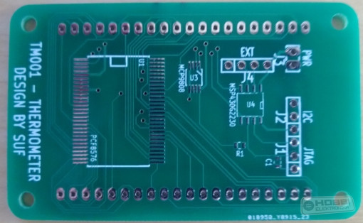

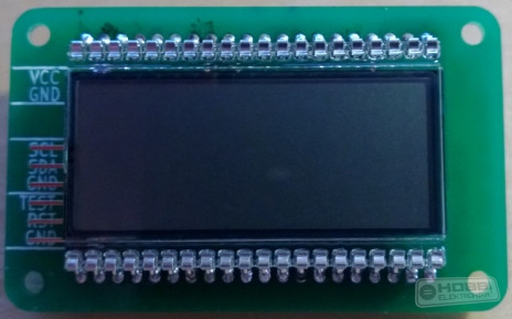

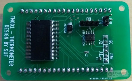

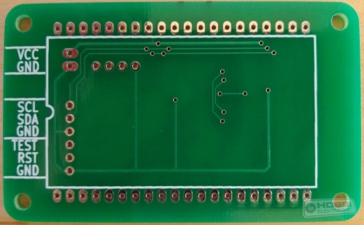

A panelt a fehasznált SMD alkatrészek miatt (nem igazán találtam megfelelő DIP tokos alternatívát) elsősorban erre szakosodott szolgáltatóknál érdemes rendelni. Az SMD alkatrészek forrasztása némi gyakorlással elsajátítható.  Az LCD panel beültetésénél három dologra oda kell figyelni:
  1. Ne ejtsük le! A szerkezet üvegből van. (Sajnos, az első darabot így törtem el.)
  2. Az LCD az utolsó amit beültetünk. Még a teleptartó csatlakozóját is előtte kell bekötni, mert utána már nem férünk hozzá!
  3. Az LCD magasságát nem egyszerű beállítani, mert az alá kerülő csatlakozókon és/vagy alkatrészlábak fölé kerül az LCD, és így könnyen lehet ferdén beforrasztani.
Az áramkör élesztéséhez nem szükséges további műveletek elvégzése, a beforrasztás és a programozás után, azonnal működőképes.
