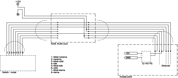

A kapcsolás elvi rajza az 1. ábrán látható, teljes méretben itt:

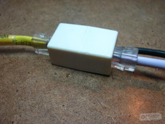

A routert, switch-et egy rövid kábelen  egy átalakított  RJ45-RJ45 toldóhoz kötjük. Az átalakítás abban áll, hogy egy  tápegységet (nálam egy dugasztáp, nem a készülék sajátja!) rákötünk  a nem használt 4-5, 7-8 érparakra. 4-5 párhuzamosan kötve a pozitív, 7-8 párhuzamosan a negatív, hogy hasonlítsunk kicsit a szabványra
Az tápfesz "injektor" kialakítása az alábbi képen látható.
Innen az energia és az adat együtt utazik az Access Point-ig. Nálam a AP dobozán belül történik a szétválasztás. Az eljuttatott 12V egyenfeszültséget helyben alakítjuk át egy DC/DC konverterrel a készülék tápfeszültségére, esetünkben 5V-ra.
A szétválasztást és a DC/DC konverziót elvégezhetjük a dobozon kívül is, egy másik RJ45-RJ45 toldóval. Ekkor talán még a garanciánk is megmarad.  Viszont kevésbé elegáns a végeredmény.
