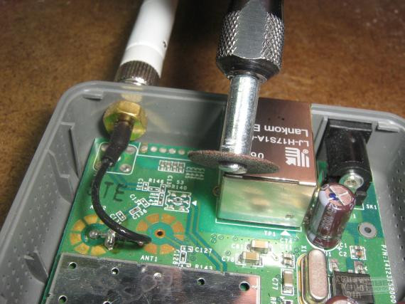

Ez a lépés kihagyható, ha a DC/DC átalakítót a dobozon kívül helyezzük el.

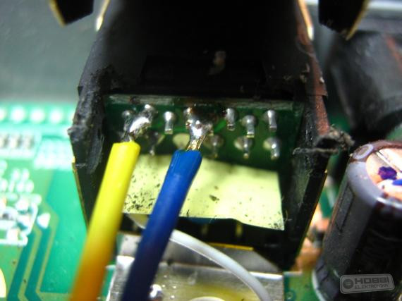

Dremel vágókoronggal a trafóval egybeépített RJ45 csatlakozót felnyitottam, és a megfelelő helyekre forrasztottam rövid huzalokat.

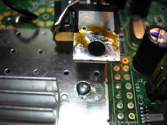

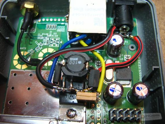

Az elkészített  konvertert az RF rész dobozára forrasztottam.
A tápfesz vezetékeit bekötjük.
