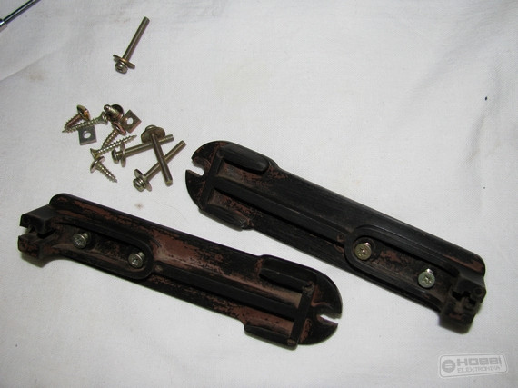

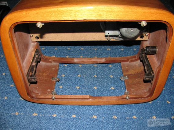

Csavarok és oldalsó tartó elemek.
Bekerültek a helyükre a többivel együtt.

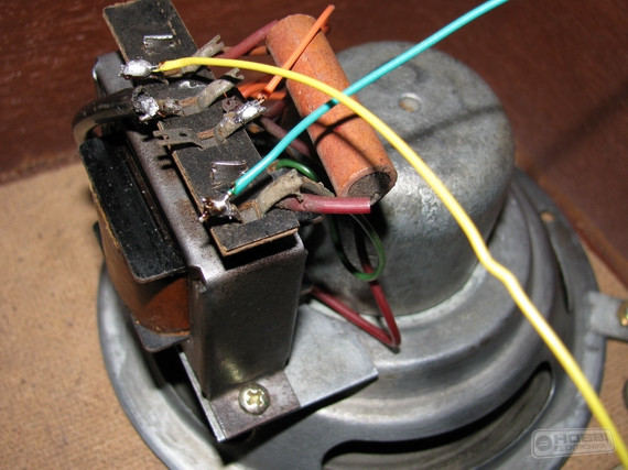

Az illesztőtrafó is megtisztult.

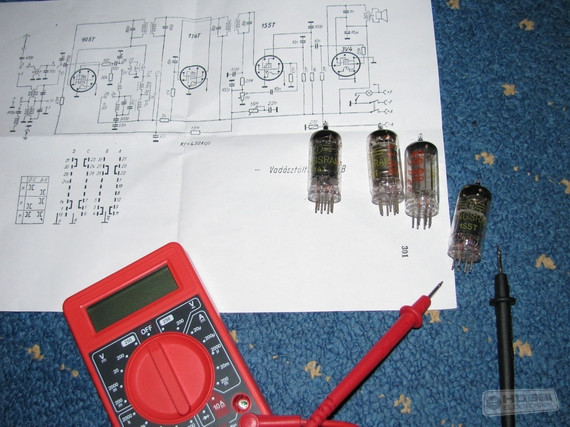

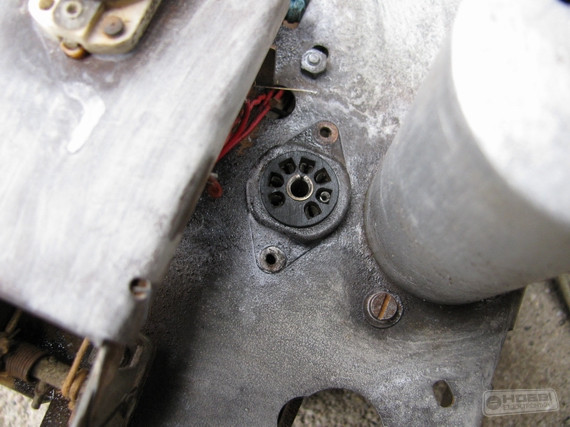

Az elektroncsöveket kiszedtem, de milyen áron: össze rozsdált a foglalattal a lába. És a foglalatból szakadt ki inkább a láb. A csöveknek csak a fűtését ellenőriztem le nem e szakadtak. A többihez úgy se értek.

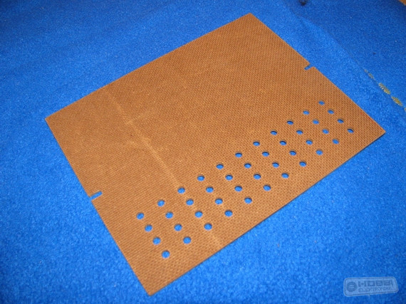

Az alsó fedőlemez egy másik készülékből lett kinyerve, kihasználtam a kivágott lyukakat. De azért méretre kellett vágni.
Íme hogyan pótoltam a lábat, egy modernebb TV panelből a képcső foglalatából kiszedett lábbal. A rozsdát persze már elkezdtem lepucolni és rozsdamarózni, több kevesebb sikerrel.
