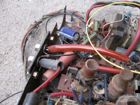

Nos az elektronikával meggyűlt a bajom, nem kicsit hanem nagyon. Kezdetnek elég az, hogy a külső csatlakozási lehetőségek sárgaréz hüvelyei tőből letörtek, úgy elértek megette az idő. Mivel ilyenem nincs RCA dugasszal helyettesítettem. Ami a restaurátorok szemében súlyos hiba. Nem eredeti. Az elektrolit kondenzátort azt az egy darabot alapból kicseréltem ez nem volt számomra kérdés.

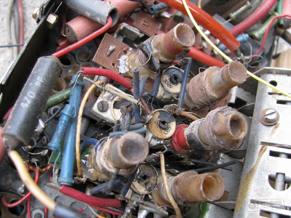

A sávváltó kapcsoló részén a tekercsek házai törtek mintha kötelező lett volna nekik. Visszaragasztgattam.

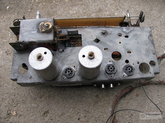

A tisztítás végeredménye, bevallom nekem se tetszik, de csoda hogy ennyire is sikerült.

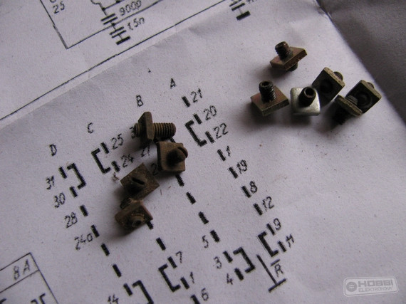

A gombok szorító csavarjait kicseréltem, videólejátszó fejben voltak ilyen hernyócsavarok.
