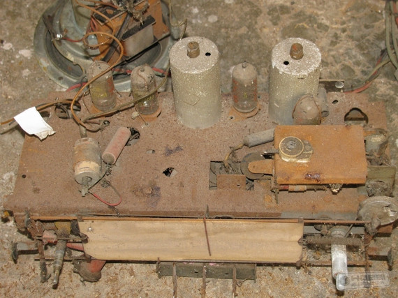

Ha valami a rozsda az bizony megette a rádiót, sajnos nem csak felületesen hanem mélyen.

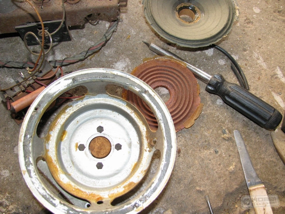

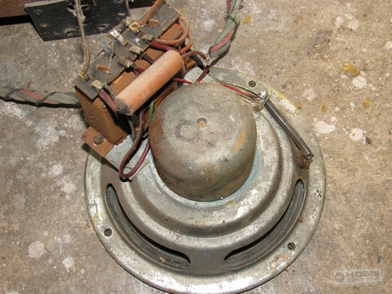

A hangszóró zörgött, több se kellett szétszedtem ahogy tudtam vigyázva a papírra.

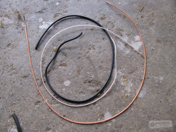

Sajnos a bevezető szálát cserélni kellett, erre az általam már megszokott vezetékárnyékolást használtam föl.

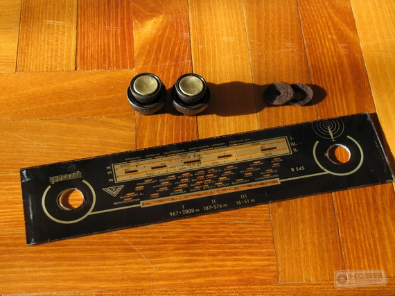

Időközben a lemosott dolgok megszáradtak. A gombok réz berakását kivéve, folyó víz alatt vizes finom papírral átcsiszoltam. Kis lakkal lefújtam, és visszaragasztottam.

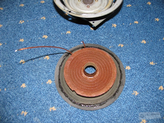

A hangszóró rozsdás közepét kitisztítottam, a membrán szélére papírt ragasztottam. Cseppet széjjel volt esve. és a bekötőszálakat is beforrasztottam.
