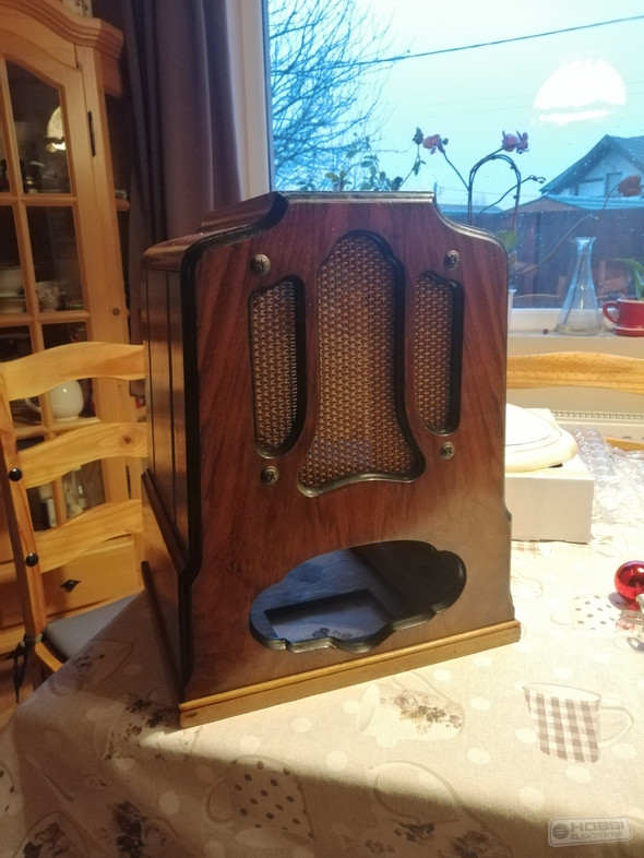

Igazából nem emlékszem már melyik volt hamarabb, a doboz vagy az ötlet, de talán nem is fontos. Nagyon remélem, hogy más is küszködik olyan késztetéssel, hogy ha lát egy szép dobozt és hirtelen akar valamit építeni bele. Elég az hozzá, hogy a helyi apróhirdetéseket böngészve egyszer csak rábukkantam erre a gyönyörű art deco stílusú rádiódobozra. Az állapota szinte tökéletes volt és kibelezve (üresen) árulták, az ára is nagyjából rendben volt. Olyannyira izgatott lettem, hogy a méreteiről el is felejtettem érdeklődni. Mikor meghozta a gyorsposta jöttem csak rá, hogy valójában nagyon nagy
Mivel a doboz ilyen nagyszerű állapotban van, egyből a sasszi problémája lett a legfontosabb. Itt újra a már jól ismert alutábla volt nagy segítségemre. A dobozban eleve adott volt két 2,5 centis fa magasíték, amelyre egyből rá is lehetett fogni a lemezt. Az elképzelés az volt, hogy a rádió előlapja szintén ehhez lesz egy derékszögű profillal erősítve, oly módon, hogy egyből kivehető legyen az egész, ha esetleg változtatni akarok majd valamin. Az Revox projektből maradt bőven anyag, így pikk-pakk összeállt a sasszi is.

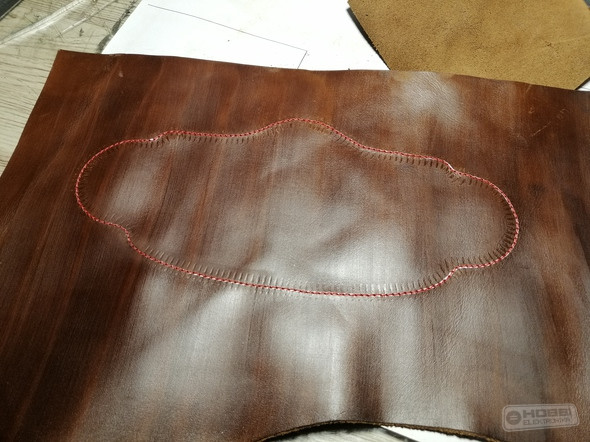

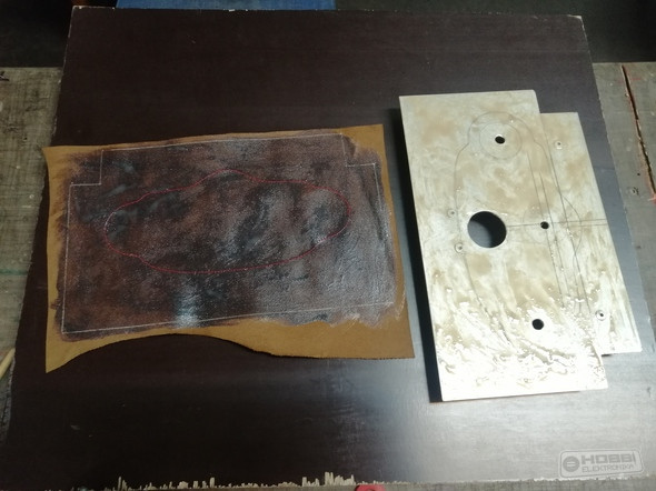

Az előlap kinézetén nagyon sokat törtem a fejem Az első gondolatom az volt, hogy legyen sima fekete, de aztán elvetettem. Valami olyasmire vágytam a színben is talál és a doboz régi stílusával is passzol. Ekkor jött az ötlet, hogy bőrrel vonjam be. (Ezúttal is köszönöm a segítséget Koszta Nimród barátomnak, aki ebben nagy szakértő és most is ő segített!) A bőrt pasztával sötétítettük be, majd a doboz vonala mentén egy fél centivel bentebb körbe lett varrva, hogy legyen rajta még egy kis "dísz".
Miután minden lyuk elkészült az előlapon, következhetett a ragasztás. Erre prenádexet használtuk, amely miután megragad, gyakorlatilag elválaszthatatlan

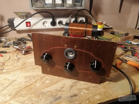

A következő, nem kis kutatással járó munka a korhű, vagy legalábbis nem stílusidegen gombok megtalálása volt. Némi keresgélés után itt találtam meg a nekem tetszőt. (Bevallom, hogy körülbelül itt tartottam a cikk írásában amikor minden nap azt vártam, hogy mikor érkeznek már meg! ) Szerencsére ideértek és nem okoztak csalódást. Balról jobba: visszacsatolás, hangoló gomb és hangerő. A háttérben az asztalomon állandó jelleggel uralkodó "példás rend", amiért egyúttal elnézést kérek. Íme az előlap:

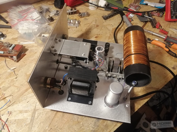

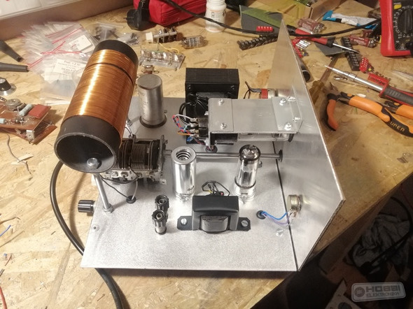

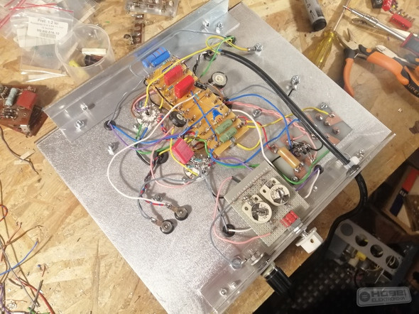

A szasszin csupán egy maroknyi alkatrész kellett elférjen: A táptrafó, a kimenő, a tekercs, a forgókondenzátor, a tápegység kondenzátora, valamint a két cső.
Mivel régi (vagy régit imitáló) rádióhoz varázsszem is kell, ezért egy külön kis konzolra szereltem egy 6E5C típusút. A forgókondenzátor egészen hátra került, közel a tekercshez, a tengelyét a szintén megmaradt, már szintén ismert inoxrúddal toldottam meg. Minden lyuk kapott megfelelő méretű gumigyűrűt, valamint a forgókondit is el kellett galvanikusan szigetelnem a sasszitól, a megfelelő működés érdekében.
A transzformátorok valamilyen kisrádióban szolgálhattak előző életükben, a kimenő nagyon pici, semmiképp sem lenne jó hifi célra, de erre tökéletes. A hangszóró kivezetésére két banándugót használtam.

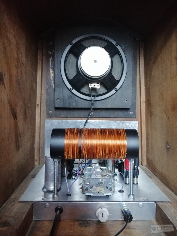

A belső szerelésem továbbra is experimentális Ismét mentségemre szóljon, hogy egy ehhez hasonló dolgot számomra nehéz egyszerre szépre és működőképesre csinálni. Ez az én esetemben azt jelenti, hogy mikor véget ér a tudás, kezdődik a kísérletezés az alkatrészértékekkel, meg hasonlók, addig amig teszi a dolgát a masina. Mivel a tápkondenzátor nyákba forrasztható típus, ennek rögtönöztem egy kis panelt, ugyancsak erre került graetz-híd négy diódája, valamint egy teljesítményellenállás, amely a tápfeszültséget lehozza kb. 200 volt köré. A továbbiakra maradt a hőn szeretett forrléc. A két forgó trimmerkondi, a piros háromállású kapcsolóval utólagos ötlet volt, hogy a kültéri antenna a rezgőkörhöz való csatolásán "lazíthassak". Ezek 1.5-7 pF valamint 15-20 pF között vannak, értékeik változtatása egy plusz hangolási lehetőséget ad, segítve abban, hogy minél több adót befogjunk. Így néz ki az egész a helyén:
Ha már szóba került az antenna, akkor itt az enyém. Nem lett túlmatekozva, egy 5 cm átmérőjű PVC csőre készült, 1 mm-es rézdróttal. A pontos menetszámra nem emlékszem, hogy ezzel se kelljen sokat bíbelődni, a teljes tekercs hossza kb. 10 cm, ennek kb. a húsz százaléka a visszacsatoló rész.

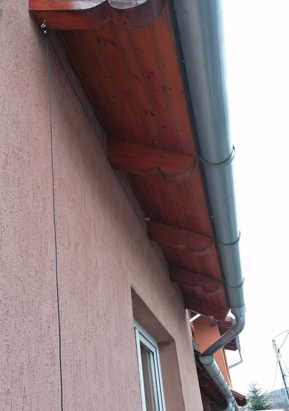

A kinti antennám a házunk ereszén kb. 4 méter hosszan kifeszített sodrott erű villanyvezeték, 3 méter magasságban. Ez egyelőre kényszermegoldás, szeretnék valami komolyabbat a jövőben, bár ezzel is meglepően sok adót sikerül befogni.
