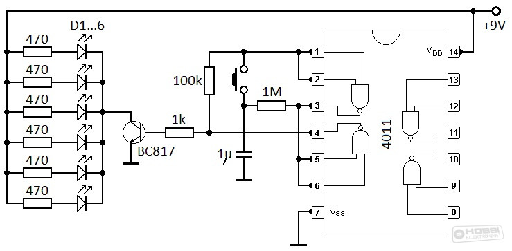

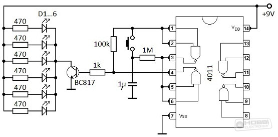

A kapcsolási rajz:
A kapcsolás lényege egy 4011 logikai integrált áramkörrel felépített, 1 nyomógombos ki-be kapcsoló. Sokat erről nem is kell beszélni, a lényege, hogy egy gombnyomásra logikai magas, újabb gombnyomásra logikai alacsony szint jelenik meg a kimeneten. A kimeneti jelet egy NPN típusú BC 817 tranzisztor fogadja, magas szintnél  kapcsolja a LED-eket. A kapcsolás +5V tápfeszültségtől működik, a LED-ek előtét ellenállásainak értékét a tápfeszültség függvényében kell megválasztani. A LED-ek száma tetszőlegesen növelhető, csökkenthető.

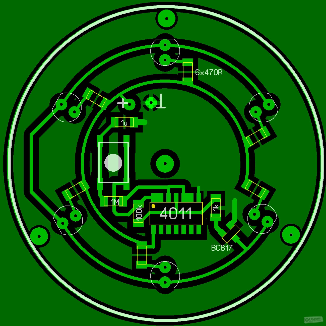

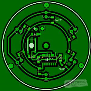

NYÁK rajz:
A NYÁK rajz Sprint Layout 5.0 programmal készült. Nem túl bonyolult, egy oldalon fóliázott lemezre készülhet, én vasalásos technológiával készítettem el, ehhez nem kell tükrözni! A 3, egyedül álló forrpont az első megoldás miatt kellett, azok lettek volna a felfüggesztési helyek. Ezek elhagyhatók, ennek oka a folytatásban kiderül.
NYÁK rajz letöltése
