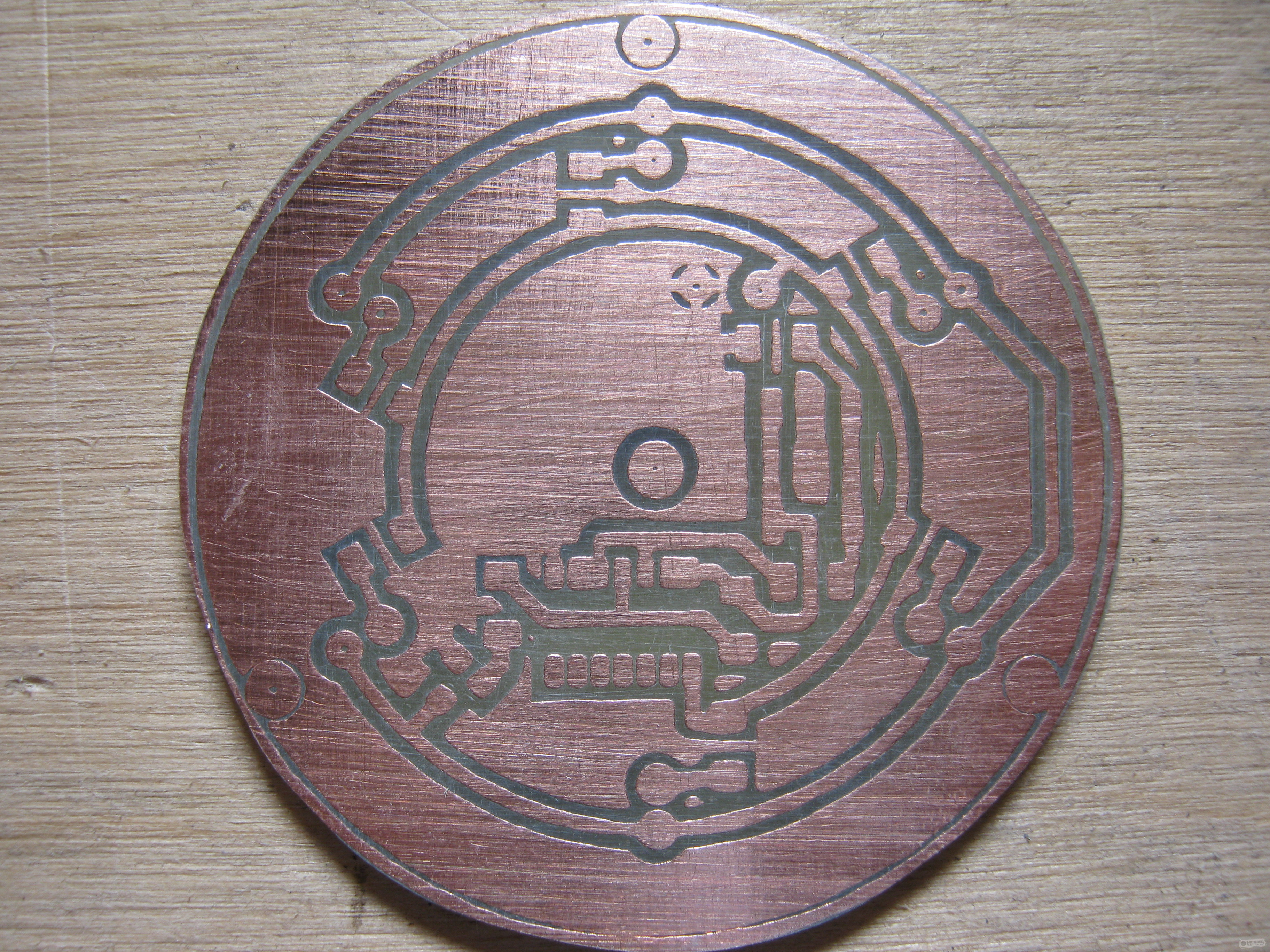

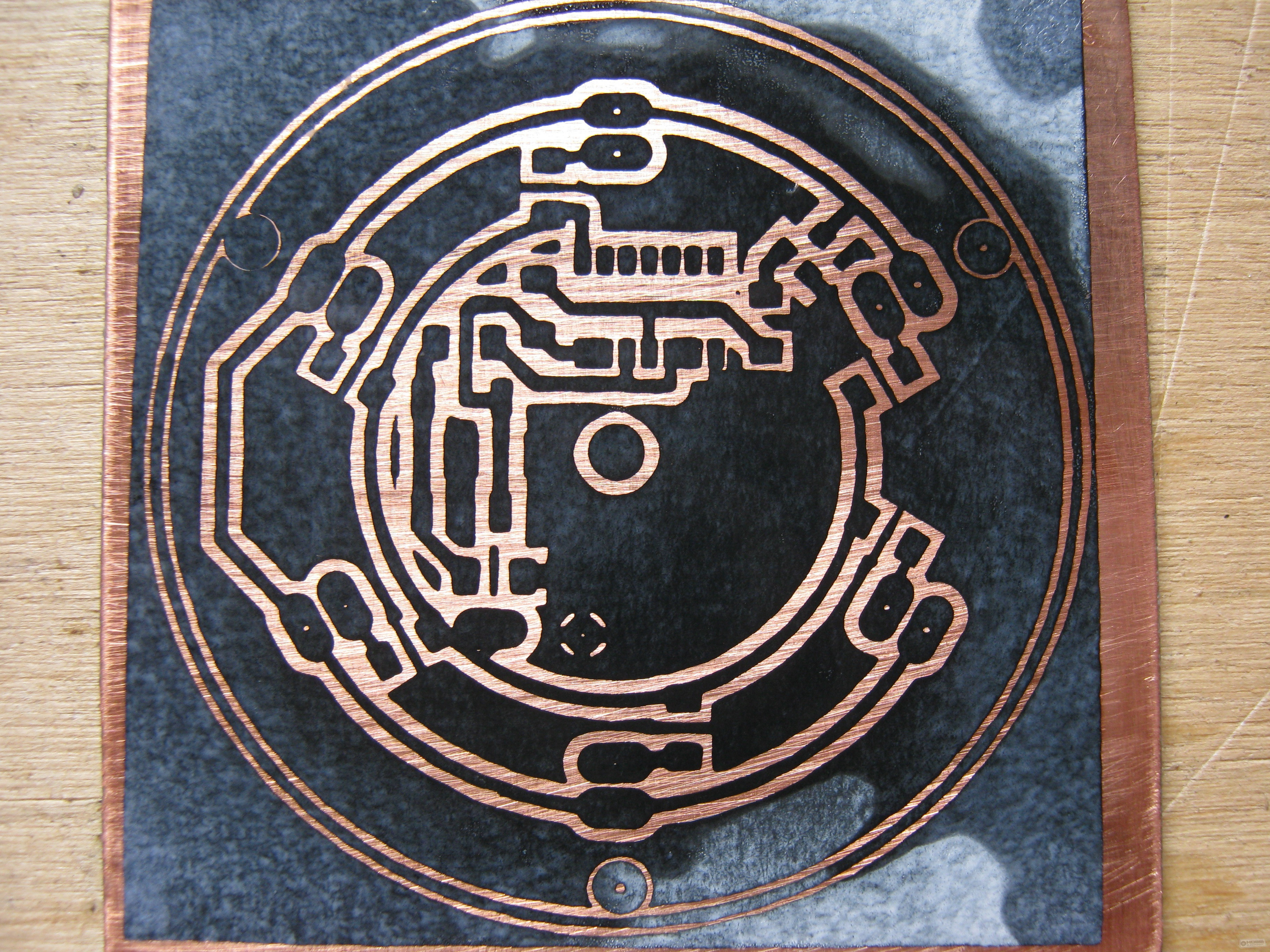

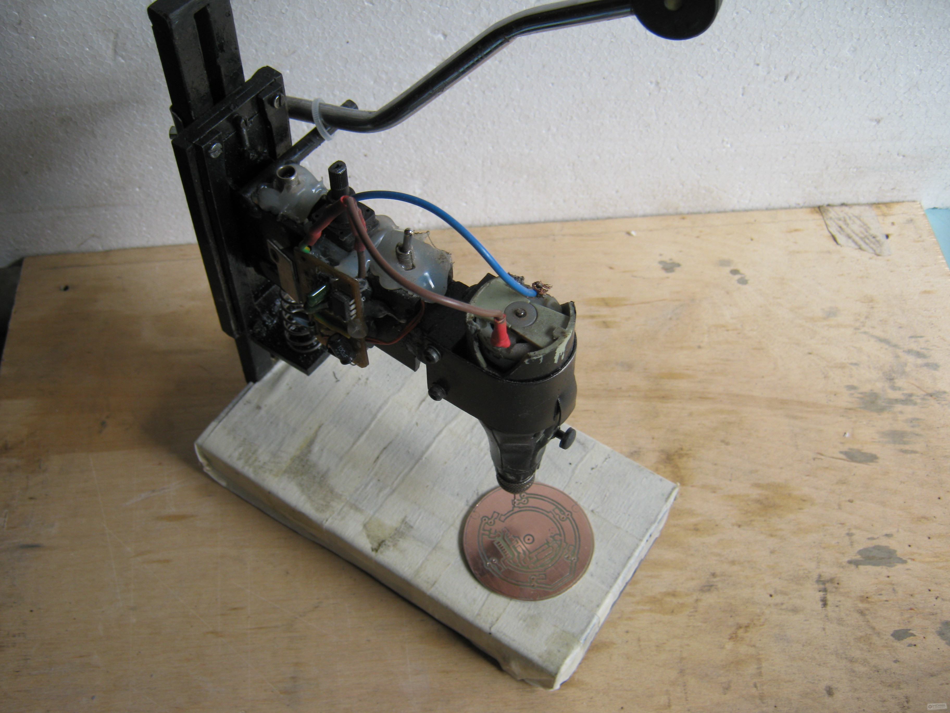

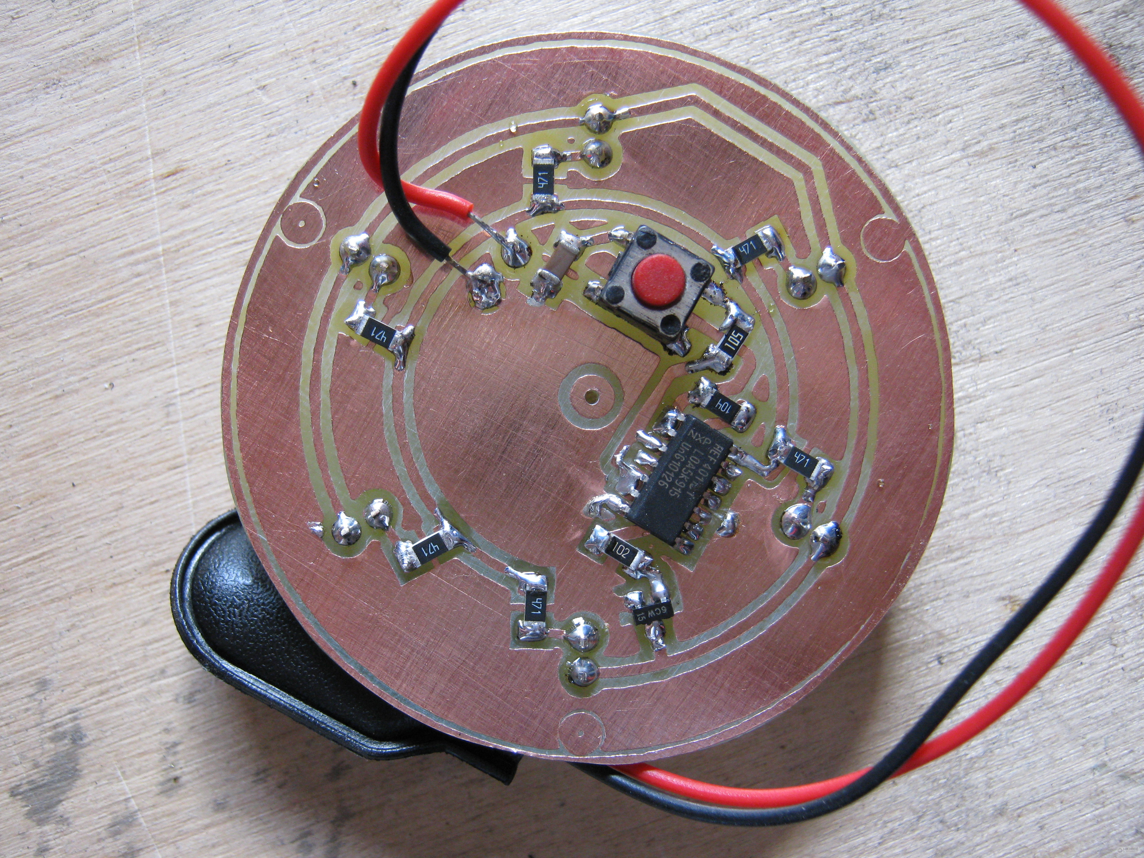

Mint említettem, vasalásos technológiával készítettem el a panelt. Erről csak röviden: a NYÁK rajzot kinyomtattam, a panelt 800-as vízálló csiszolóvászonnal víz alatt megtisztítottam, majd a rajzot felvasaltam. A papírt leáztattam, először kézzel, majd fogkefével a maradék papírt is eltávolítottam, ezután vas-klorid oldatban marattam, közben mozgattam és melegítettem, hogy gyorsabb legyen a maratási folyamat. Az öblítés után a festéket fém mosogató "dörzsivel" távolítottam el. Erre lehet használni acetont is, nálam ez vált be. Egy ideig használtam a kémiai ónozót, de egy előző munkámnál a korábban bevált módszerrel is nagyon rossz minőségű lett az eredmény és még a forrasztást is sokkal nehezebbé tette, úgyhogy ezt most kihagytam. A tisztítás után fúrás, beültetés és forrasztás. Szerencsére sokat nem kell fúrni, mindössze a 6 db LED kivezetéseinek és a panel közepén a "berántó zsinórnak" a helyét kell kifúrni. Ez mindössze 13 furat, ezért jó az SMD-vel dolgozni.
Az eddigiekről néhány kép:

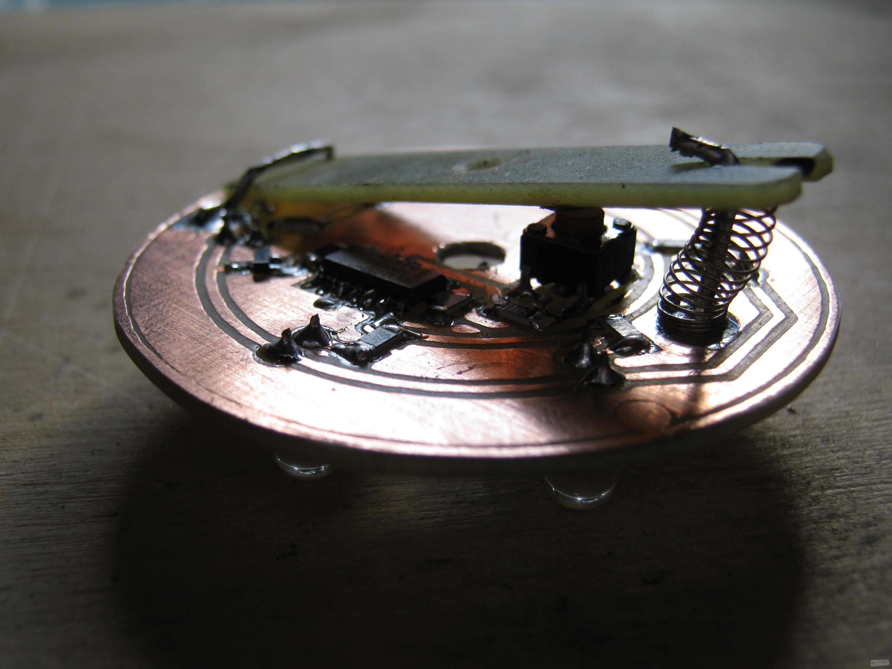

Eddig nem nagy dolog eljutni, elég egyértelmű a teendő. A folytatásban ki kellett találni a nyomógomb működtetéséhez valamilyen mechanizmust. Talán nem a legjobb megoldás született meg, de kifogástalanul működik.
Egy 10-12 mm széles, 55 mm hosszú NYÁK-darabot használtam fel. Ennek az egyik oldalán ejtettem egy bevágást hosszirányban, a másik oldalon (a két szélén, a zsinór helyén) pedig kifúrtam. A rögzítést úgy oldottam meg, hogy a nyomógomb felőli oldalon az áramköri panelra forrasztottam egy beónozott vezetékdarabot, a végét 90°-ban meghajlítottam. Erre került egy rugó (pl. golyóstollból), a meghajlított résznél fog felütközni a kar. A másik oldalon szintén egy vezetékdarabot használtam fel. Azt az oldalt lazán rögzítettem a panelhez, hogy kényelmesen tudjon mozogni, de ne mozduljon el. A próba során kiderült, hogy valami még kell, mert így a nyomógomb gombjának csak a szélét éri el a lap, s így nem kapcsol. Ezen könnyen lehetett segíteni: a megfelelő helyre forrasztóónt vittem fel, ami domború, és így már megfelelően működik.
