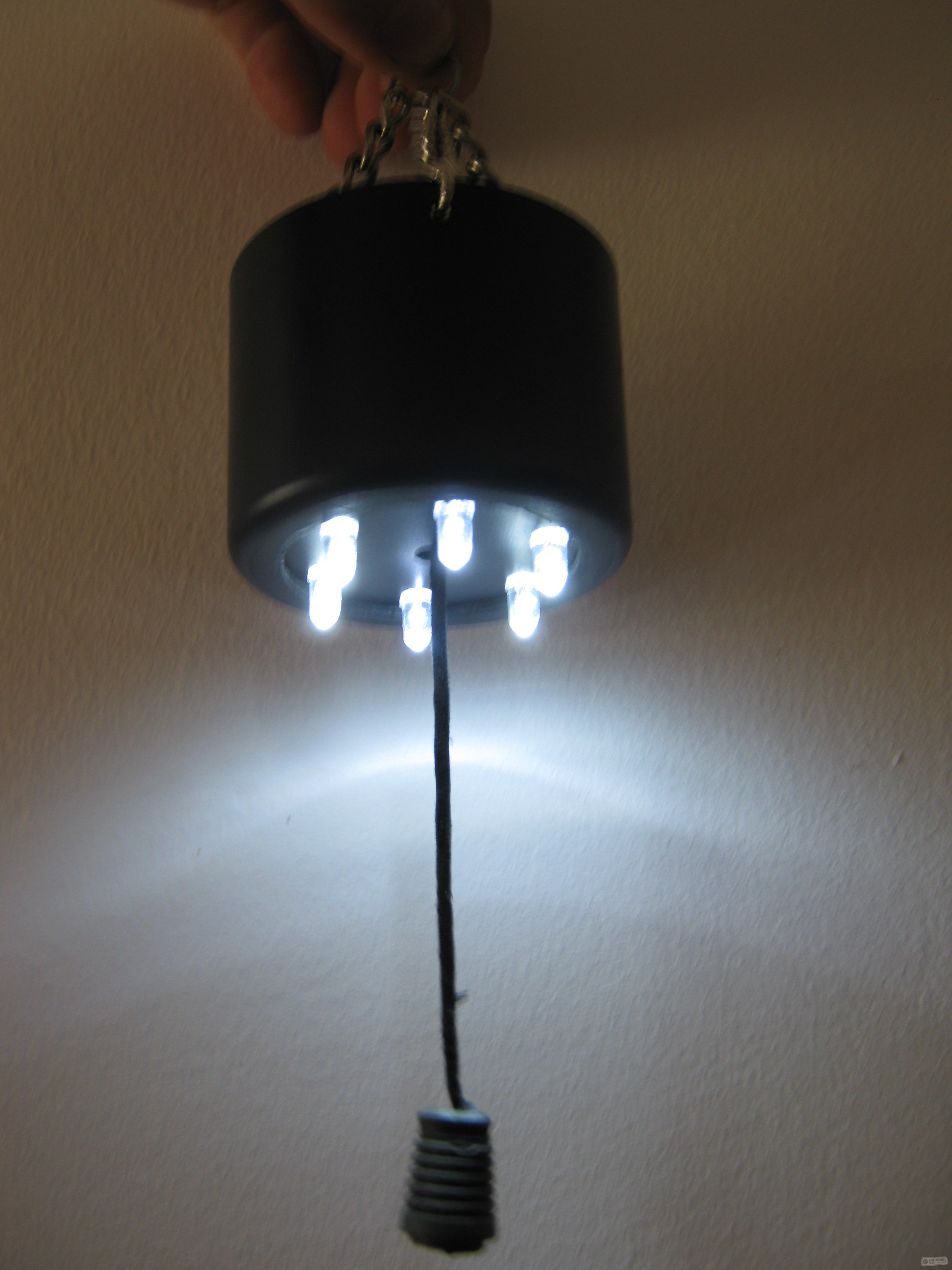

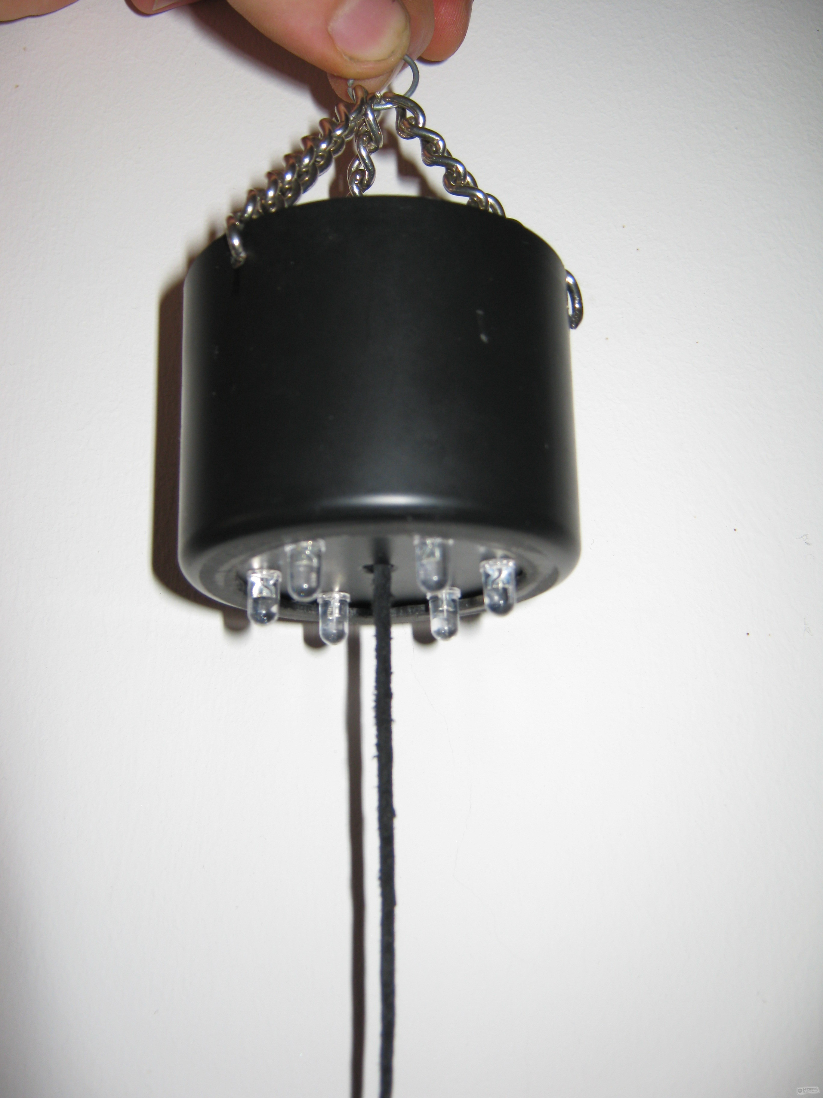

    Az építés és működtetés során tapasztaltak alapján, ha újból nekifognék egy ilyen szerkezet megépítésének, akkor nem ilyen nyomógombot használnék, mivel elég nagy erő kell a működtetéséhez. Más megoldás lehet, és ajánlom is az utánépítőknek, hogy pl. biciklilámpáknál, távirányítóknál használatos fésűs vezetősáv, szénréteggel bevont rövidre záró elem, esetleg valamilyen mikrokapcsoló megoldást válasszanak! Persze meg lehetne oldani a feladatot bistabil kapcsolóelemmel is, viszont én mindenképpen ilyen megoldást szerettem volna megvalósítani.
Az áramkör gyors egymás utáni kapcsolásra nem reagál, ez pozitívum, mivel így a kapcsolóelem bizonytalansága kiküszöbölődik.
Az alkatrészek (a LED-eket kivéve) felületszerelt (SMD) kivitelűek, a kondenzátorból és ellenállásokból 1206 méretűt használtam. Az alkatrészek költsége ~200Ft + LED + elem. Fehér, 5mm-es, víztiszta tokozású LED-eket használtam, az árat a LED színe, mérete, tokozása befolyásolja.
Az egyéb alkatrészek nagyjából minden háztartásban megtalálhatóak, a "berántó zsinór" nálam bőrből van.
