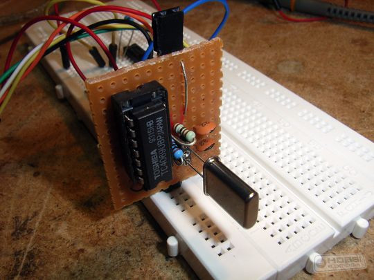

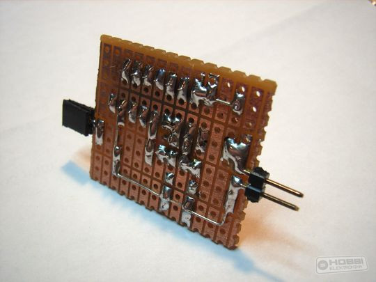

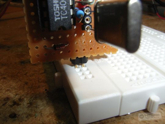

Íme képek a panelról, és hogy miért is tettem rá tüskét. Rákattintva meg tudod nézni nagyban:

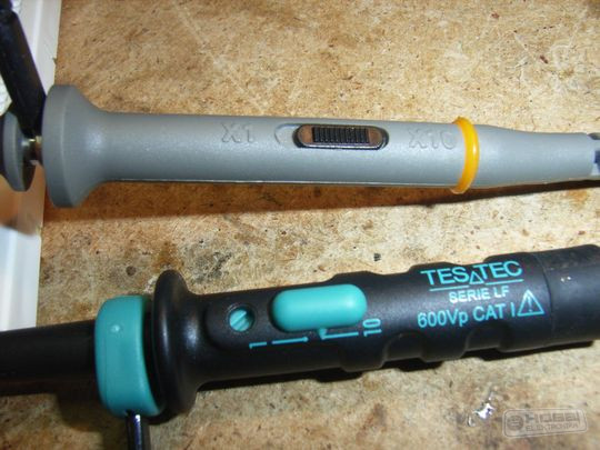

Figyeljünk oda, hogy mikor oszcilloszkóppal mérünk ilyen áramköröket, a mérőfej mindig 10-es osztásban legyen. Emellett ugye figyelembe kell venned ebből eredendően az oszcilloszkópon a feszültség osztást. Az én digitális szkópom észreveszi, hogy a mérőfej 1-es vagy 10-es osztásban van-e, de egy normál analóg szkóp ezt nem teszi meg. Tehát a 0.1V/osztásnál az 1V-ot jelent/osztás.

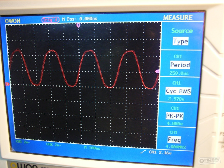

Íme a 4MHz-es kristály. A kimenő frekvenciát multiméterrel és oszcilloszkóppal is megmértem:
(Katt a képre a nagy változathoz!)

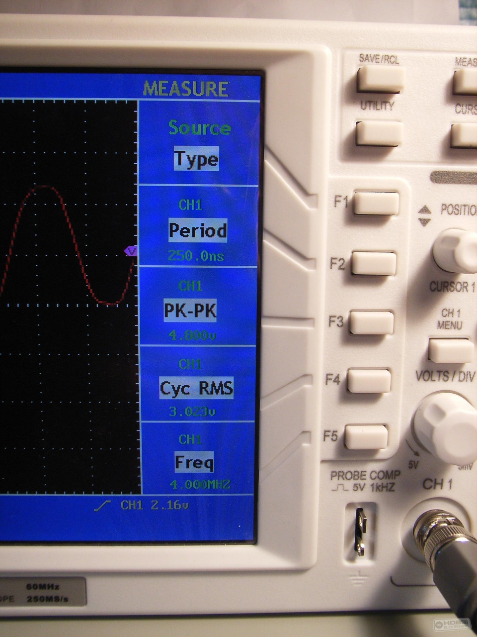

Az előző 4MHz-es kristállyal produkált kimenő jel paraméterei és egy másik, 3.2768MHz-es kristályt is behelyeztem... nézzük:
(Katt a képre a nagyobb változathoz)
Mint látni, a 3.2768MHz-es kristályra 3.277MHz-et mér az oszcilloszkóp, de ez ugye a kerekítés miatt van.
