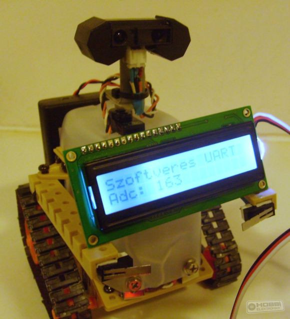

A robotom fejlesztése során nagyon hasznos lett volna, ha rendelkezik egy LCD kijelzővel, amelyen különböző adatokat és szövegeket tudtam volna megjeleníteni.
Gondoltam jobban megismerkedem az LCD kijelzők használatával, mert elhatároztam, hogy a következő robotomra biztosan rakok egyet. (egy LCD kijelző WILL-I-re nem nagyon férne rá, hacsak nem így:  )

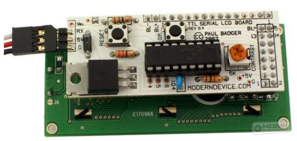

Moderndevice soros Alfanumerikus LCD vezérlőpanel (kattints a képre):

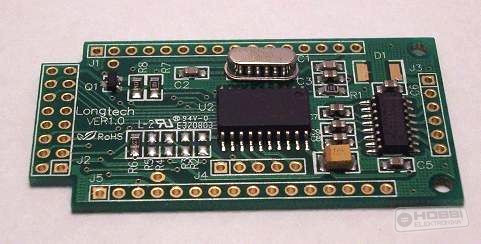

Longtech soros Alfanumerikus LCD vezérlőpanel (kattints a képre):

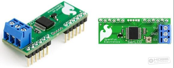

Sparkfun soros Alfanumerikus LCD vezérlőpanel (PIC 16F688-ra épül)(kattints a képre):
adatlap
kapcsrajz
forróskód (Asm, C, hex)

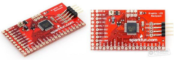

Sparkfun soros Grafikus LCD vezérlőpanel (ATMega168-ra épül)(kattints a képre):
adatlap
kapcsrajz
WinAVR C forráskód
Én egy alfanumerikus 16x2-es LCD kijelzővel rendelkezem, és mivel nincsenek a PIC mikrovezérlők fejlesztéséhez és a nyákkészítéshez szükséges eszközeim, ezért számomra a legegyszerűbb és leggyorsabb megoldás a ModernDevice féle vezérlőpanel beszerzése volt. A továbbiakban ezt fogom használni.

A mintafeladat az előző cikkemben szereplő feladat(LINK) egy kicsit módosított változata. Most is a PC5-ös analóg lábra kötött fotoellenállással megmérjük a fényerősséget, majd az LCD-n megjelenítjük az eredményt a PC0-ás lábra kötött soros LCDvezérlőpanel segítségével.
