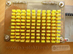

A LED-mátrix panel beültetése fokozott figyelmet és kézügyességet követel! A ledeket soronként vagy oszloponként kezdjük el beforrasztani, de mindig csak egyszerre egy sort forrasszunk be végig, aztán kezdjünk csak hozzá a mellette lévő sorhoz! Illetve minden egyes sor beforrasztása után ellenőrizzük le a LED-mátrix panel csatlakozó-helyeire ráadott árammal, hogy a már beforrasztott ledek biztosan világítanak-e! Ez azért nagyon fontos, mert ha a következő sornyi LED beforrasztásához hozzákezdünk, akkor az előző sorhoz már nem lehet odaférni a pákával, ha esetleg nem sikerült a forrasztás, vagy ha a LED gyárilag hibás, esetleg ha fordítva lett beforrasztva. Továbbá precízen állítsuk be a ledeket, hogy ne össze-vissza álljanak, mert különben nem néz ki olyan jól. A már beforrasztott ledeket úgy ellenőrizhetjük, hogy egy ellenálláson keresztül feszültséget kapcsolunk a LED-mátrix panel csatlakozósoraira. Ha minden LED világít, akkor rendben van. Az is könnyen előfordul, hogy egy-egy lednek gyárilag nagyon eltérő fényereje, netán színe van. Az ilyen ledeket cseréljük ki. Az ilyen gyári hibás ledek miatt írtam az alkatrészlistára 100db LED helyett 110db-ot. (Nálam konkrétan 6db volt hibás a 100-ból.) Végül még egy dolog: legalább tízszer gondoljuk át a legelső LED beforrasztása előtt, hogy mi a helyes polaritás, mert ha a végén kiderül, hogy 100db ledet fordítva forrasztunk be, akkor valószínűleg nagyon morcosak leszünk.
A LED-oszlopok kapják a pozitívot, ide a ledek ANÓDJA van kötve, azaz a ledek hosszabbik lába.
A LED-sorok kapják a negatívot, ide pedig a ledek KATÓDJA van kötve, ami a ledek rövidebbik lába.
