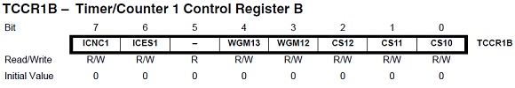

TCCR1B: Ez a regiszter a Timer-t meghajtó órajelimpulzusok és az Input Capture működési módok beállítására szolgál.
ICNC1: Input Capture zavarszűrés. A Timer1 rendelkezik egy un. input capture zavarszűrő móddal, ami a bejövő jelre rakódó esetleges zaj tüskéit igyekszik kiszűrni azáltal, hogy négy órajelciklusig vizsgálja a bejövő jelet, hogy megbizonyosodjon róla valódi állapotváltozás történt. Ha az ICNI1 bit értékének 1-et adunk, akkor a zavarszűrés be van kapcsolva. Ekkor az ICP(PB0) lábon az input capture négy ugyanolyan minta beérkezte után lesz aktiválva. Az hogy fel vagy lefutóél aktiválja-e az input capture-t az ICES1 bittel állítható be.
ICES1: Input Capture eseményt kiváltó állapotváltozás kiválasztására szolgál (fel vagy lefutóél aktiválja-e az input capture-t). 0-ás érték esetén a TCNT1 számlálóregiszter értékét az ICP lábon lévő jel lefutó élére írja be az Input capture regiszterbe (ICR1). 1-es érték esetén pedig a jel felfutó élére.

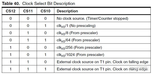

CS12..10: Órajelkiválasztó bitek. Ezekkel állítható be a Timer1 számlálójának előosztása az alábbi táblázatnak megfelelően:

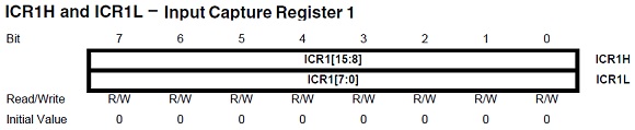

ICR1 (ICR1H és ICR1L): Input Capture regiszter. A külső Input Capture lábon (ICP – PB0) érkező impulzusok közötti jel mérésére szolgál. Az hogy ez a láb hogyan kapcsolódjon az ICR regiszterhez, a TCCR1B regiszterben állítható be az ICNC és ICES bitekkel. Ha az ICP lábon a beállítottnak megfelelő átmenet érkezik (fel vagy lefutó él), a Timer TCNT1 számláló regiszterének a tartalma az ICR1 regiszterbe íródik és egy megszakítás jön létre, ha ez a TIMSK regiszterben a TCIE1 bittel engedélyezve van.

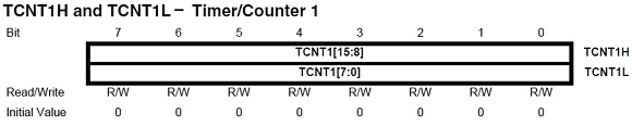

TCNT1 (TCNT1H és TCNT1L): A Timer1 számláló regisztere. A processzortól függetlenül automatikusan számlál a rendszerórajel előosztás mértékének megfelelően csökkentett ütemére.
