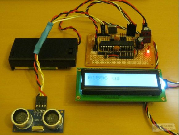

Az AVR-es példákban az SRF04 szenzor Trigger lábát az ATMega8 PD7-es lábára, az Echo lábat pedig a PB0 lábára kötöttem.

A program elején a Trigger lábat kimenetnek állítom be, az Echo lábat pedig bemenetnek. A Trigger lábat alacsony állapotra kapcsolom (ez lesz az alapértelmezett állapot)
Létrehozok egy JelSzelesseg() függvényt, ami az Echo lábon lévő impulzus hosszát méri meg. A függvény a távolságmérés minden lépését végrehajtja: előállítja a Trigger jelet, elindítja a Timert és megméri a visszhang jel hosszát:
  1. A Trigger lábat magas állapotra kapcsolja
  2. Vár 15us-ig
  3. A Trigger lábat alacsony állapotra kapcsolja
  4. Vár az Echo láb magas állapotára
  5. Amikor az Echo láb magas állapotra kapcsol, nullázza és elindítja a Timert normál módban.
  6. Vár amíg az Echo láb alacsony állapotra nem kapcsol, ekkor a Timer értékét kiolvassa egy változóba és kikapcsolja a Timert.

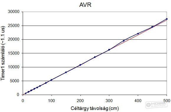

A példában az AVR rendszerórajele 7.3728 MHz, ezért 8-as leosztást használva egy 1.085 mikroszekundumonként számláló Timert tudunk csak létrehozni. Ez az időalap különbözik az Arduino-nál használt 1 us-os időalaptól, ezért a céltárgy távolságát megadó képlet is változni fog. De először egy mérőszalag segítségével felvettem a szenzor impulzushossz - céltárgytávolság függvényét.
Az 1.085 mikroszekundum alatt az ultrahang impulzus 0.37 mm-nyi utat tesz meg. Ez 0.185mm-es távolságnak felel meg, ami jó közelítéssel 10/54-el egyenlő. A 7.3728 MHz-es AVR órajel esetén  a JelSzelesseg() függvénnyel a céltárgy távolsága az alábbi módosított képlettel számolható:
Távolság (mm-ben) = JelSzelesség()*10/54
