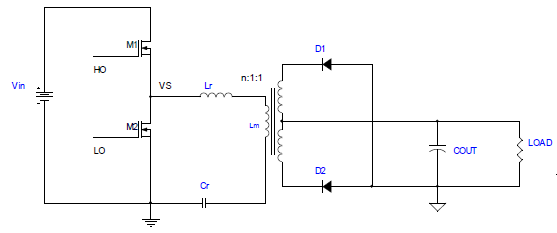

Bizonyára sokan tapasztalták azt, hogy az IR2153-as tápban egy trimmert raknak az RC tagba, akkor a frekvenciával együtt változik a kimeneti feszültség is. Ha felvisszük a frekvenicát, akkor a kimeneti feszültség csökken, valamint fordítva. Vizsgáljuk meg ezt, az alábbi egyszerűsített kapcsoláson:
Ebben az esetben viszonylag kis mágnesező induktivitást (Lm) választunk, amit nem hanyagolhatunk el. Amikor egyáltalán nincs terhelésünk, akkor a körben csak a mágnesező induktivitás a soros induktivitás és a rezonáns kondenzátor van. A két induktivitás összeadódik, ebből adódik egy alacsonyabb rezonancia-frekvencia. Amikor teljes terhelésünk van (vagy rövidzár), akkor a mágnesező induktivitás elhanyagolható (vagy rövidre van zárva), és csak a soros induktivitás rezonál a rezonáns kondenzátorral. Ebből adódik a hagyományos rezonanciafrekvencia (továbbiakban magasabb rezonanciafrekvencia).

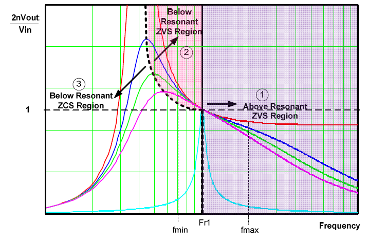

A fenti ábra mutatja a kimeneti feszültséget a bemeneti feszültséghez képest, vagyis az átviteli tényezőt, a kapcsolófrekvencia függvényében különböző terheléseknél. Amikor kis terhelés van, akkor érthető a piros görbe, jól látható, hogy ekkor alacsonyabb a rezonanciafrekvencia, valamint, ha erre az alacsonyabb rezonanciafrekvenciára állítjuk a kapcsolófrekvenciát, akkor végtelenbe megy a kimeneti feszültség üresjáratban. Ha ezen a piros görbén elindulunk jobbra (a frekvenciában felfelé), akkor a kimeneti feszültség csökken. Ahogy megyünk a terheléssel feljebb, a rezonanciafrekvencia jobbra tolódik (piros -> kék -> zöld -> rózsaszín). A világoskék görbe mutatja a képzeletbeli, végtelen nagy terhelést. A rózsaszín görbe mutat egy tervezett nagy terhelést.
Ha bármelyik terhelésnek megfelelő görbén a maximumtól balra indulunk el, vagyis alacsonyabb frekvenciára, akkor kapacitív tartományban vagyunk (alacsonyabb frekvencián a kondenzátornak nagyobb az impedanciája, mint a tekercsnek), ez a ZCS tartomány. Ha a görbén a maximumtól jobbra indulunk el, vagyis magasabb frekvencia felé, akkor induktív tartományban vagyunk (ekkor a tekercs impedanciája nagyobb), ez a ZVS tartomány.
Vizsgáljunk meg két fontos esetet! Az egyik az, amikor kicsi a terhelésünk: ekkor a piros görbén mozgunk. A bemeneti feszültség tipikusan nagy (mivel a pufferek még bírják), emiatt az átviteli tényezőt 1-nél kisebbre kell vennünk. Jól láthatóan ez a görbén két helyen érhető el, egy kapacitív ZCS és egy induktív ZVS tartományban. A konverter nevéből adódóan itt az utóbbit célozzuk meg. Egy ilyen pontot metsz ki a piros görbéből az f_max függőleges.
Egy másik fontos eset, amikor nagy terhelésünk van, itt a rózsaszín görbén mozgunk. A bemeneti feszültség ekkor tipikusan leesik (még ha jól bepuffereljük, akkor is), emiatt az átviteli tényezőt 1-nél nagyobbra kell vennünk. Szintén két ilyen pontot érhetünk el, amelyek közül a ZVS tartománybelit választjuk. Egy ilyen pontot metsz ki a piros görbéből az f_min függőleges.
Ezek alapján levonható az a következtetés, hogy a növekvő terhelés függvényében a konverter a frekvenciát folyamatosan csökkenteni fogja, hogy a kimeneti feszültséget szinten tartsa.
