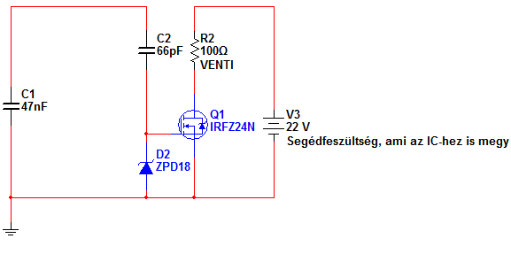

Egy nagyon egyszerű EXTRA: teljesítmény függvényében szabályzott ventillátor kimenet.
A működése nagyon egyzerű: a C2 kondenzátor és a Q1 FET gate-kapacitása egy kapacitíc osztót képez a félhíd kondenzátoráról (C1 - 47nF). A C1 kondnezátoron lévő váltóáramú feszültség arányos a félhídon folyó árammal, amennyiben a leosztott feszültség eléri a FET nyitófeszültségét, úgy a FET bekapcsol. Minél nagyobb a félhíd árama, annál hoszabbak lesznek a bekapcsolási impulzusok. Üresjáraton is folyik egy kis áram, így a C2 kondenzátor helyes megválasztásával el lehet érni, hogy üresjáraton a venti éphogy csak pörögjön, míg maximális terhelésnél a maximális fordulatszámon. A ventillátort az R2 helyére kell kötni, a V3 pedig ugyanaz, ami az IC-t is táplálja a táp elindítása után. A zéner feladata, hogy a FET gate-jét megvédje a nagy terhelések esetén ot kialakuló nagy feszültségtől, disszipációja nagyon kicsi.
