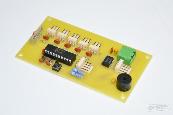

A csomagban megtalálható a kijelzőre töltendő program két változatban, a HMI forrásfájlok, NYÁK tervek fotózáshoz és vasaláshoz, beültetési rajz valamint a kontroller programja.

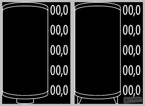

A HMi forrásfájlok segítségével bárki újraszabhatja a kijelző programját de azt mindenképpen figyelembe kell venni, hogy a kontroller fix koordináták szerint színezi ki a kijelzőn lévő területet függetlenül attól, hogy a kijelző grafikája mit jelenít meg. Tehát a PIC nem fogja tudni, hogy pl. a tartály átkerült a jobb oldalra, a kijelző bal oldalán fog dolgozni.
A letölthető csomagban két grafikájú tartály található meg:
"b" (bojler) jelzés a bal oldali, "p" (puffer) jelzés pedig a jobb oldali grafikára utal.

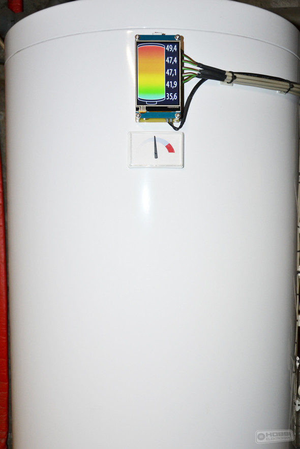

A NYÁK terven a fotóellenállás egy kis öcsipanelen foglal helyet, ez a kis panel is szerepel a tervek között. A tápcsatlakozó 5,08, a kicsik 2,54 mm lábtávolságúak. A tartályhőmérő fogyasztása a kijelző teljes fényereje mellett, inaktív riasztások esetén kb. 150 mA (750 mW).

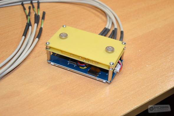

Pár távtartóval, néhány csavarral, egy extra lappal és két mágnessel önhordóvá tehető a hőmérő, a NYÁK a kijelző NYÁK lapjának méretével egyezik meg.
