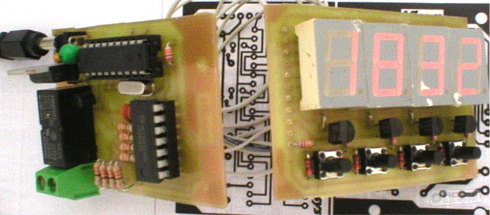

Panelterv
Mivel nem akartam 2 oldalas panelt és kerültem a sok átkötést, ezért úgy döntöttem, hogy 2 db panelon építem meg az áramkört. Az egyiken a kijelző és kapcsoló valamint a meghajtó tranzisztorok vannak, a másikon pedig a kontroller és a relés illetve a táp részegységek.
A két panelt rövid szigetelt kábeldarabokkal kötöttem össze, majd egymásnak fordítottam és a sarkoknál merev vezeték darabokkal összefogattam a 2 egységet.
Mindkét panel sprint layouttal készült nyákterve letölthető innen. Az Adobe Acrobat-os változat pedig innen.
A panelokat fotólitográfiai eljárással készítettem el 75*100mm-es paneldarabra. A kijelző panel tartalmaz 3db átkötést (az első 3 digit alatt) amelyet levágott alkatrész lábból készítettem.
A vezérlő program forrása itt található. A lefordított és PICbe égetendő .HEX file pedig innen tölthető le. (jobb gomb, cél mentése más néven)
A kijelző fényereje növelhető a soros 330 ohmos ellenállások értékének csökkentésével. (180 ohm alá ne menjünk)
