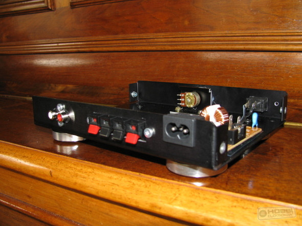

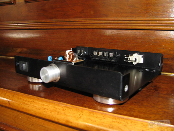

Most ugrunk egy nagyobbat. Mivel a dobozom alsó részét megmunkáltam, nem készítettem mindenről képet, de ezek apró feladatok, magukért beszélnek. A talpat egy CD lejátszóról vettem le, a potméter 2x100 kΩ-os, ALPS márkájú. A potméter gombja egy régi tv gombjának alu burkolatának, és egy kisrádió műanyag gombjának összeragasztásával készült. Köré a fényes díszkeretet valamiből kibontottam, már nem rémlik miből, rengeteg kis lim-lomom van. A kapcsolója sima billenőkapcsoló.
A csatlakozók - RCA -, ami értelemszerűen a bemenet, és csíptetős-rugós csatlakozás a kimenetekhez, illetve egy hálózati csatlakozó is helyet kapott a dobozban. A csavarok TORX fejű csavarok, szép tetszetősek. Valami nyomtatót szedtem szét, annak a csavarjai voltak eredetileg.
A táptranszformátor előtt is megszűröm a hálózati feszültséget egy mikrósütőből bontott kis panellel, a biztosítékot normál méretűre cseréltem ki benne.
A doboz felső részét is szerte-szét fúrkáltam, ráépítettem a trafókat, valamint bontott, de alaposan lepucolt foglalatokat. Két kis "fület" is szereltem rá, dísznek. FONTOS, hogy a trafók kellően el legyenek egymástól árnyékolva, ha kis helyre zsúfoljuk be őket! Ezért került alulemez a két kimenő közé, amivel később meggyűlt a bajom. Kiderült, hogy semmi szükség rá, az alumínium nem mágnesezhető így nem is jelent semmit árnyékolási szempontból. Ha muszáj, akkor vaslemezzel válasszuk el a trafókat egymástól!
Jó, ha akadnak otthon forrszemes paneldarabkák, illetve a foglalat mellé felfogatott forrszemekkel az erősítő szimplán beépíthető az elektroncsövek köré. Kevés alkatrész esetén ez a helyzet.

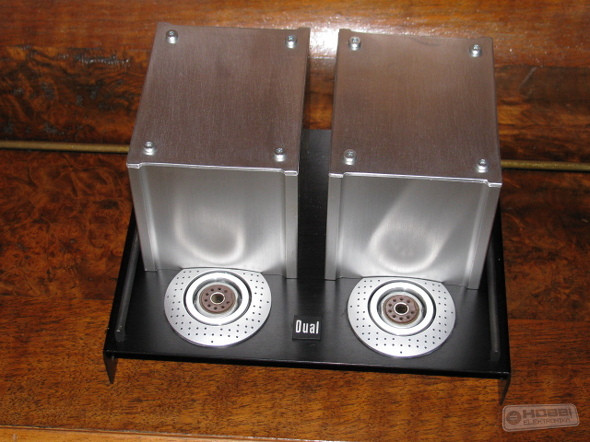

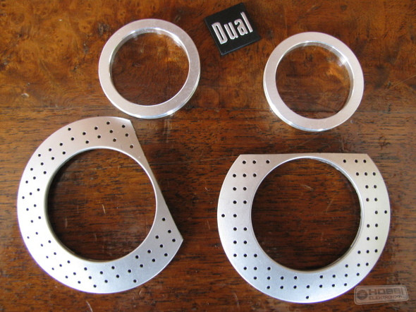

Néhány darab kiegészítő elem: egy márkajelzés (DUAL), két esztergált alugyűrű rossz merevlemezből bontva, illetve a korábban szemléltetett műanyag körök, amelyeket kicsit megreszelgettem.
Ezeket az elemeket pillanatragasztóval felragasztottam, és a levágott aluprofilok is a helyükre kerültek.
