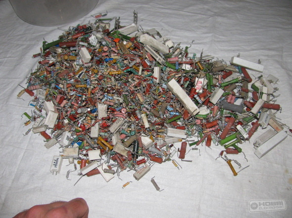

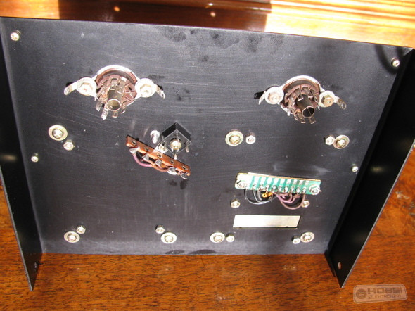

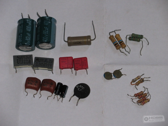

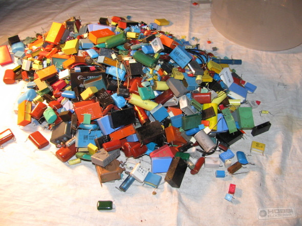

Alkatrészkeresésre fel! Jó, ha van néhány kiló, "narancsos vödörnyi" alkatrész a tarsolyunkban, így nem kell mindenért a boltba szaladni.
Cselesen kihasználtam az egyenirányítás adta helyzetet, és elsőként ez került a helyére.

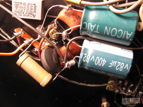

Alkatrészek kiválogatva, pufferkondenzátorok, nyomtató kapcsolóüzemű tápegységéből bontva, az NTC ellenállás régi Videotn TV panelből... szóval szedett-vedett a brigád.

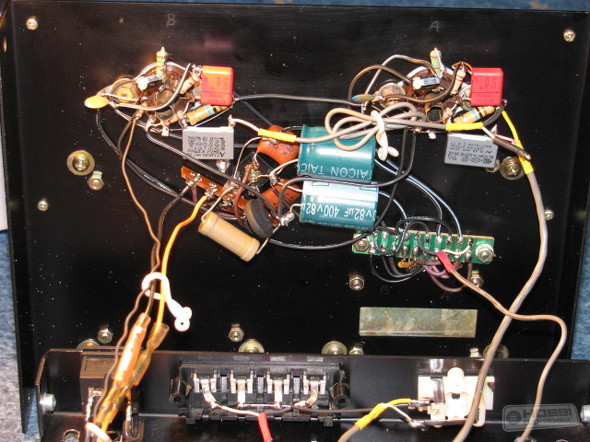

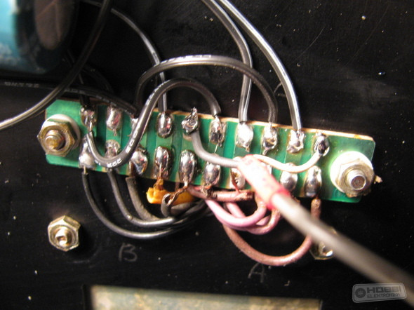

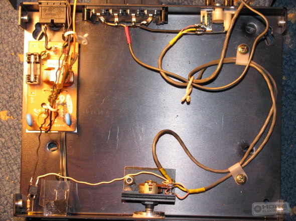

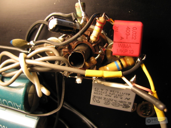

Én meg a forrasztás: hagy némi kívánnivalót maga után, de így is egy teljes napig csak ezzel bíbelődtem. Fontos, hogy a bemeneti jelet végig árnyékolt kábellel vezettem, ne szedjen össze semmi zajt őkelme.

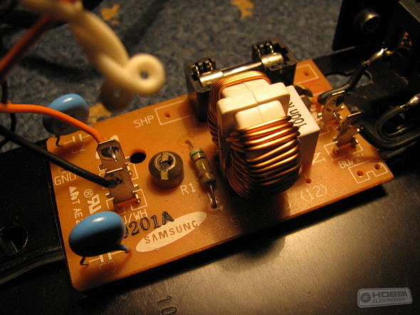

A szőrő panelt is földelni kell a házhoz, ezt utólag pótoltam. (Ha a dobozkát megfogom, ne kezdjen el zúgni a készülék.)

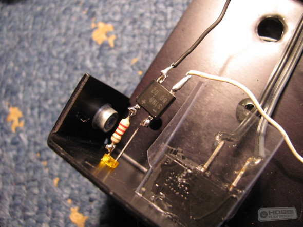

Igen, igen a sarokban megbújik az üzemjelző narancssárga LED, egy előtétellenállás és egy picurka egyenirányítás kíséretében.
Fontos tudni, hogy ebben a kapcsolásban nem 12 V szaladgál, például ez a panel alul is kapott szigetelést, de még a lefogató csavar is el lett szigetelve tranzisztorokhoz használatos fehér műanyag kis gyűrűvel. Mindig csak kikapcsolt és a hálózatból kihúzott dugó mellett nyúljunk a készülékbe (különösen puszta kézzel), és természetesen csak akkor ha a kondenzátorokat már előzetesen kisütöttük, különben megrázó élményben lehet részünk!
Pár kép még a forrasztásról:
