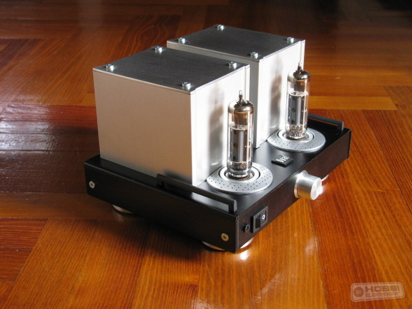

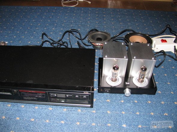

Teszteléseket végeztem az építés során is. Az első hiba abból adódott, hogy a már említett árnyékoló lemez a két kimenő között nem lett rendesen megreszelve, és ahogy a vezetékeket mozgattam az egyiket kivágta az éles széle. Ettől az persze azonnal letestelt. Ezt javítottam, azaz - mivel teljesen felesleges - kivettem a trafók közül. Maga a kapcsolás az első beüzemeléstől működőképes, de az elektroncsövekkel meggyűlt a bajom. Két darab is haldoklott közülük: az egyik kb. öt, a másik pedig tíz perc után egyszerűen elhallgat, egy harmadik pedig igencsak halkan üzemel. Persze sikerült taláni jót is, ideiglenesen kiszedtem egy rádiómból, de muszáj lesz beszereznem belőlük belőlük néhány darabot. A hangja fenomenális, legyen elég ennyi.
Végül kb. egy hét alatt lett kész, úgy, hogy nem foglalkoztam vele minden nap. Festeni nem kellett semmit. Minimális barkácsolás az egész, persze csak akkor, ha van hozzávaló, akár "összekukázott" lomjaink között, amit erre a célra félrepakoltunk. Persze, kell némi kitartás is: aki nem szeretett az iskolában, gyakorlaton, kalapácsfejet reszelni kézzel, az ezt sem fogja szeretni. De meg kell dolgozni az eredményért! Remélem néhányan kedvet kapnak az építéshez, magam is azért kezdtem hozzá, mert már mindenkinek van, az nem lehet, hogy nekem ne legyen. Amennyiben régi rádiót vásárolsz ezzel a célzattal, vigyázz, ne költekezz túl, hisz lehet, hogy az egész készülék haszontalan! Köszönöm a figyelmet.
Néhány kép így a végére:
