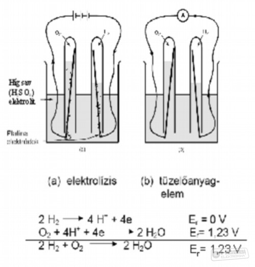

Napjainkban már többféle üzemanyagcella létezik, de lássuk, hogy honnan is indult. Még réges-régen, egész pontosan 1839-ben egy Sir William Grove nevű angol kutató fejéből pattant ki az ötlet. Mivel akkoriban már ismert volt a vízbontás, azaz, hogy elektromos árammal a vizet oxigénre és hidrogénre lehet bontani, Sir William Grove úgy gondolta, hogy ha árammal a vizet oxigénre és hidrogénre lehet bontani, akkor talán fordítva is működik a dolog, vagyis oxigén és hidrogén reakciójánál víz és áram keletkezik. Ez a sejtése abból is következett, hogy amikor vizet bontott, majd lekapcsolta az áramforrást, még rövid ideig feszültséget tudott mérni.

Platinát használt, mivel az akkori vízbontásos kísérletekben is platina volt az elektróda. Ma is használnak platinát a tüzelőanyag cellákban, mivel katalizáló hatása van. Az elektrolit sósav volt. Ezek után Grove megmérte, hogy vajon van e feszültség a két platinarúd között és igaza volt. Azért, hogy fokozza a hatást, több ilyen elemet kötött össze (2. ábra).
2. ábra
Grove gázelem telepe
(forrás: Internet: http://www.kfki.hu/fszemle/archivum/fsz0408/inzelt04081.jpg, 2009.11.22.)

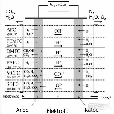

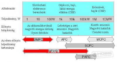

A következő főbb típusok léteznek (3., 4. ábra):
Rövidítés
Típus
Elektrolittípusa
Működési hőmérséklet
Elektromos Hatásfok
AFC
Alkáli Elektrolitos Cella
pl. 30%-os vizes kálium-hidroxid oldat
80 °C alatt
60%-70%
PEMFC
Protoncsere Membrános Cella
protonáteresztő membrán
70-220 °C1
50%-70%
DMFC
Direkt Metanol Membrános Cella
90-120 °C
20%-30%
PAFC
Foszforsavas Cella
tömény folyékony foszforsav
150-220 °C
50%-60%
MCFC
Olvadt Karbonátos Cella
olvadt lítium-, nátrium- és kálium-karbonát
600°C felett
50%-60%
SOFC
Szilárd Oxidos Cella
pl. Szilárd cirkónium-oxid
600-1100 °C
60%-65%
(forrás: Internet: http://www.fuelcell.hu/recomend/public/prez_EBIK_2009.pdf, 2009.11.22.)
3. ábra
Tüzelőanyag típusok
(forrás: Internet: http://www.fuelcell.hu/recomend/public/prez_tuzeloanyagcellakutatas_inverz_TDK.pdfm, 2009.11.22.)
4. ábra
Tüzelőanyag típusok jellemzői
