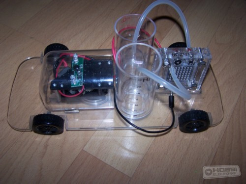

Sikerült hozzájutnom egy, a kereskedelemben kapható demonstrációs eszközhöz, amit a következőkben szeretnék bemutatni (14. ábra). Ez egy kis elektromos kocsi, elől van két LED és egy motor, amelyeket egy elektronika vezérel. Középen látható a hidrogén- és az oxigéntartály és hátul van az egész rendszer lelke és szíve, a PEM cella.
14. ábra
Tüzelőanyag cellás modell kocsi
(forrás: saját fénykép, 2009.11.22.)

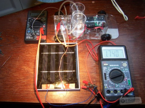

A vízbontáshoz szükséges energiát egy napelem termelte mesterséges fényforrás mellett (15. ábra). A vízbontás körülbelül 50 percig tartott. A napelem által szolgáltatott feszültség 1,7 V körül volt, ami elegendő, hiszen csak a vízbontáshoz szükséges küszöbfeszültséget  kell átlépni, hogy meginduljon a folyamat, ami 1,23 V. A bontás közben 110 mA körüli áram folyt, ami a teljes folyamat során csak kis mértékben ingadozott. Mint látjátok, a vízbontáshoz nem szükséges hihetetlenül nagy áram, az áram mértéke csak a folyamat gyorsaságára hat ki.
15. ábra
Vízbontás napelemmel

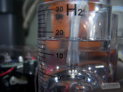

A bontási folyamat végén, azaz 50 perc múlva kb. 8 ml oxigén és 16 ml hidrogén keletkezett (16. ábra), vízbontásnál a keletkezett hidrogén és oxigén aránya mindig 2/1. A képeken a hidrogén és az oxigén által kiszorított víz segítségével lehet leolvasni a gázok mennyiségét.
16. ábra
A keletkezett hidrogén és oxigén mennyisége

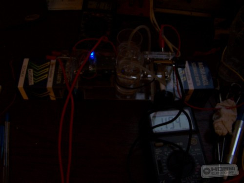

Végül a cellára ráraktam a fogyasztót. A motor és a két LED, meg az áramkör összesen 200 mA-t vett fel 0,5 V-on (17. ábra).
Az eszköz körülbelül másfél percig működött, majd le kellett szedni a fogyasztót, várni egy kicsit, és utána újra adott le áramot. Ez talán azért volt, mert a keletkezett víz nem tudott elég gyorsan elvezetődni.
17. ábra
A hidrogén és oxigén egyesülésekor áram termelődik
