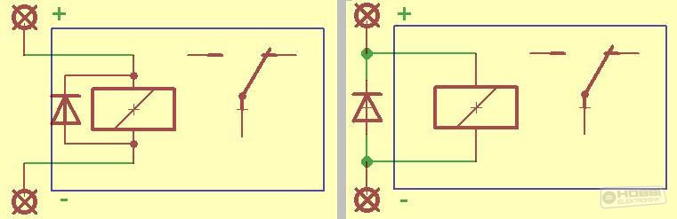

A kapcsolás tartalmaz egy apró, 5V-os relét is, így könnyen illeszthető hozzá bármilyen áramkör.
A relé egy modem paneljáról származik. Ha esetleg valaki nem tud ekkora méretű relét beszerezni, az használhatja a norelay mappában lévő tervet. Ennél csupán a relétekercs csatlakozó pontjai vannak kivezetve, az érintkezők nincsenek.
Az általam használt relé tartalmazott a tekercsre párhuzamosan kötött, záró irányú diódát (a tekercs "visszarúgását" gátolja meg). Ha nem sikerül ilyen relét beszerezni, akkor ezt a diódát külön rá kell kötni.
Az első képen az általam használt, beépített diódás, a második képen pedig az ettől eltérő relé átalakítása látható. A relé mindkét esetben 5V-os legyen!
