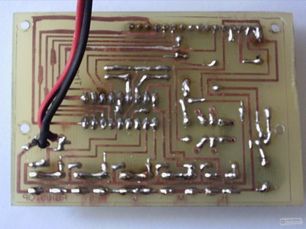

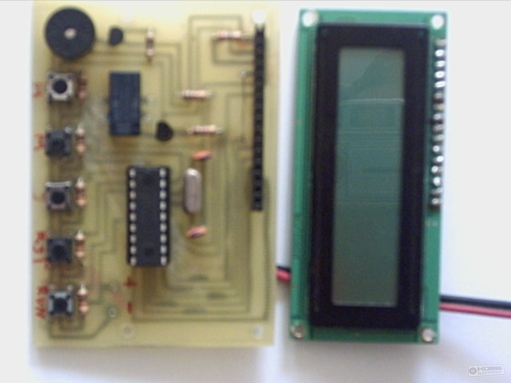

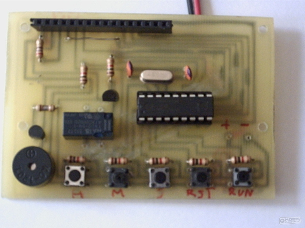

Íme néhány kép a kész nyákról.
A minősége nem lett valami jó, sajnos. Sokkal szebben is kivitelezhető megfelelő PNP fóliával (vasalás esetén).

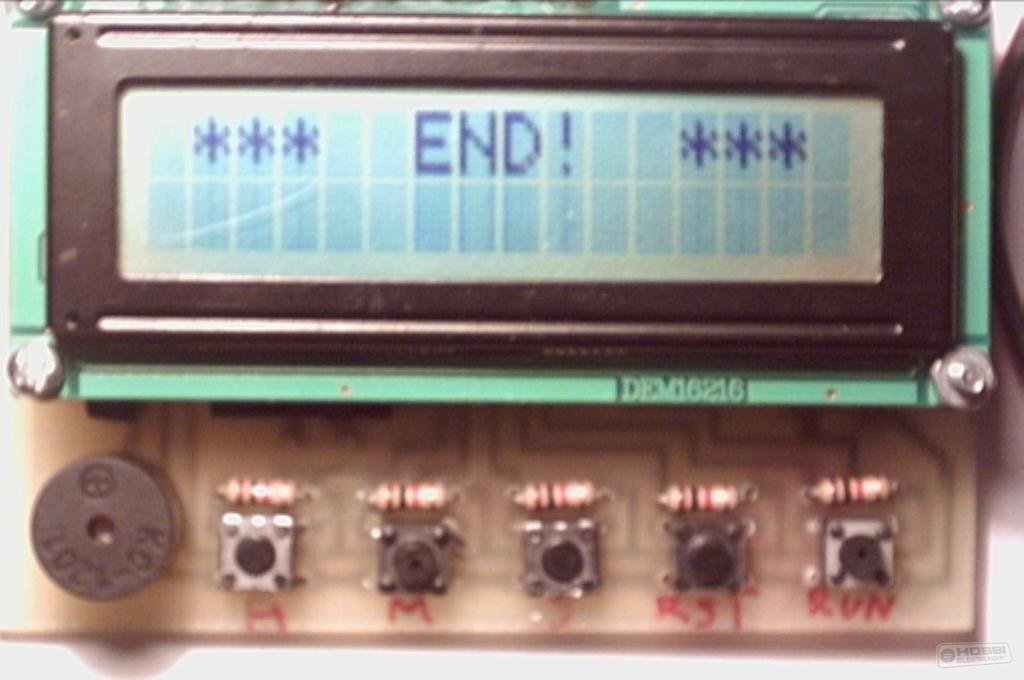

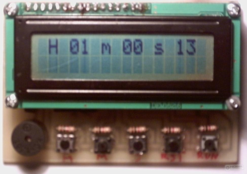

Bekapcsolás után hangjelzés hallható, és az END felirat jelenik meg a kijelzőn.
Az óra, perc, másodperc gombokkal állítható be az idő. Ha többet állítottunk be a kelleténél, akkor a Reset gombal nullázható (ekkor szintén hangjelzés hallható, és megjelenik az END felirat), majd a Start / Stop gombbal indítható, illetve állítható meg a számláló. Indítás után csak a Start / Stop gomb működik. Az idő módosításához először le kell állítani a visszaszámlálást ezzel a gombbal, majd beállítani az új időt. Az indítás után a relé meghúz, és az idő leteltéig, vagy a leállításig meghúzva marad. Az idő leteltével a relé elenged, a kijelzőn az END felirat olvasható, és hangjelzés figyelmeztet.

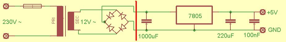

Tápegységet nem építettem hozzá, mert elektromos sütőbe készült, ott pedig volt 5V a régi elektronika miatt. A táp szűrt, de azért egy 100nF-os kondenzátort nem árt rákötni (nem lett rátervezve a nyákra).
Egy lehetséges tápegység rajza a következő:
Középen a piros vonalnál elválasztható egymástól a két oldal. Ha pl. 12V egyenfeszültség áll rendelkezésre, akkor elég a vonaltól jobbra lévő részt megépíteni. Ha viszont teljesen új tápegységre van szükség, akkor az egészet meg kell építeni.  A 7805-re (melegedéstől függően, ha szükséges) hűtőlemezt kell szerelni.
A tápegység építésénél, beépítésénél győződjünk meg arról, hogy nem ér hozzá semmiféle fémes részhez, illetve nem hozzáférhető üzemeltetés közben! Ez különösen igaz a trafó primer oldalára, mivel itt nagyfeszültség van, mely életveszélyes!
Ezt a részt érdemes esetenként külön dobozolni.
