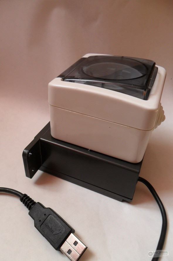

Ezzel a végtelenül egyszerű szerkezettel megoldhatjuk, hogy tévénkkel vagy számítógépünkkel egy időben, automatikusan, több eszközt ki- vagy bekapcsolhassunk.
Figyelem az alábbi kapcsolás hálózati feszültséggel működik!
Megépítése csak tapasztalt szakembereknek javasolt!
Nincs szükségünk túlságosan sok mindenre, én is épp csak azt használtam, ami a kezem közé került:
  • doboz, amibe építkezhetünk
  • 230V-os csatlakozó aljzat, amibe majd a készülékünk csatlakozóját dugjuk
  • 230V-os csatlakozó dugó, amivel a hálózatra köthetjük a szerkezetet
  • USB dugó és kábellel
  • 1 db SSR (Solid State Relay - Szilárdtestrelé)
Most nyílván azt gondolhatjátok, hogy ide egy SSR, pláne az általam használt 25 A-es darab, kicsit "ágyúval verébre" megoldás, de ha egyszer már 700 Ft-ért be lehet szerezni, akkor én inkább megveszem és használom ezt, mint állok neki építeni egy pár A-es kapcsolót, kétszer ennyiből.
Beszerezhető itt.

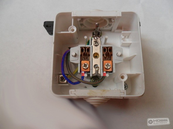

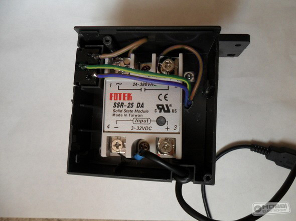

Első lépésként "valahogy összeszerkesztjük" a műanyag elemeket és az SSR-t:

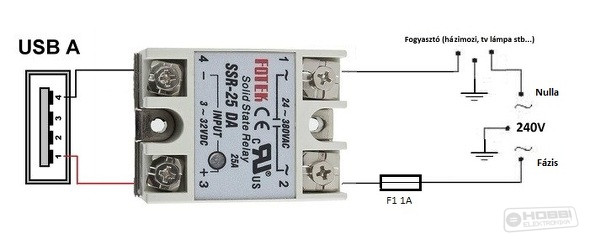

 A "bonyolult" kapcsolás így néz ki:
 Ezzel tulajdonképpan el is készültünk a remekművel. Az összes USB-vel rendelkező LCD TV illetve, illetve  a PC-k többsége is olyan, hogy csak akkor van az USB porton feszültség, ha az épp be van kapcsolva. (PC-k esetén vannak kivételek, de ekkor a BIOS-ban, vagy régebbi daraboknák az alaplapon, egy jumperrel ez a beállítás megvbáltoztatható.) Így aztán ezzel az apró kiegészítéssel egy egész sereg további készüléket tudunk automatikusan bekapcsolni, ha épp erre van szükségünk. Az USB-ről felvett teljesítménye az SSR-nek 5 V-on 34 mA, ami nem jelent nagyobb terhelést a portnak.
mtk1h5ii2umw5opuxqpe1-a.jpgHa nem ilyen csatlakozóval oldjuk meg a hálózati oldalt, hanem egyszerűen egy kábellel, vagy a dugalj helyett kábeles kivezetést tervezünk, feltétlen tegyünk a kivezetésekre törésgátló műanyagot! A bekötéseknél használjunk érvéghüvejt, vagy - ahol tudjuk - forrasszunk! Mindenképpen tegyünk bele egy biztosítékot is, csak pár forint és nagyon hasznos dolog. De mindenek előtt ez mégis egy hálózati feszültséggel működő berendezés. Csak akkor álljunk neki az összerakásnak ha tudjuk is mit csinálunk, legyünk nagyon körültekintőek! Csak olyan dobozba építkezzünk, amin keresztül nem hozzáférhetőek a belső részek, továbbá - bár az SSR fűtőfelülete el van szigetelve, ettől függetlenül - inkább műanyag dobozt használjunk! Egyébként sem fog oly mértékben melegedni, hogy bármi szükség legyen hűtésre.
Íme az elkészült mű:
Sok sikert az utánépítéshez!
