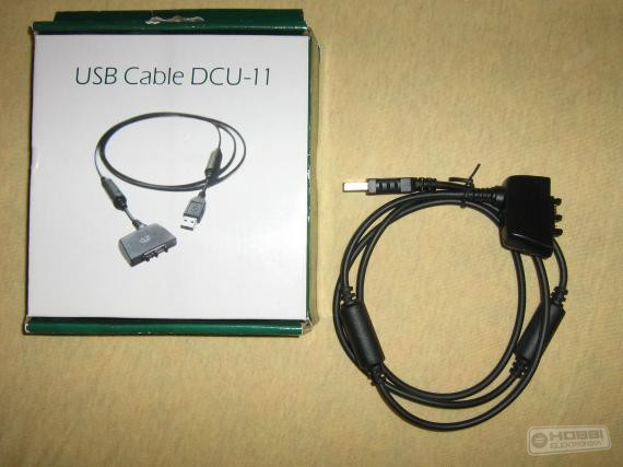

Sokszor szükségünk van aszinkron soros módon a PC-hez kötni valamilyen eszközt: GPS modult, mobiltelefont, készülő áramkört. Az RS232-port egyre inkább kimegy a divatból. Ha esetleg van is, abban sincs sok köszönet a megbízhatatlan jelszintek miatt. Célravezetőbb USB portot használni. 3,3V-os logikához sürgősen szükségem volt interfészre, erre született az alábbi megoldás.
Történt pedig, hogy egy Fonera routerbe a hétvégén sürgősen be kellett jelentkeznem, a soros portján. Gazdája elfelejtette a root jelszót, nem hagyhattam cserben. Egy soros konzollal lehet ezen segíteni; más turpisságok is végezhetők így, lásd itt. RS232 port nincs a laptopomon. Rutinos kollégák egyből mondják a választ: az FT232 chip valamelyikéből össze kell állítani egy egyszerű kis áramkört. Igen: alkatrész beszerzés, NYÁK-tervezés, gyártás, felületszerelt alkatrészek forrasztása. Ránézésre is több, mint egy hét.
Emlékeztem viszont, hogy mostanában a kifutó mobiltelefonokhoz olcsón lehet adatkábelt venni. A MediaM-ban 900valahány forintért sikerült is kapni régebbi SonyEricsson telefonokhoz való DCU-11 illesztőt. Linuxos gépemre rádugom:
cat /proc/bus/usb/devices
Vendor:6547 ProdID:0232 Manufacturer:ArkMicroChips. Gyors keresés a Google-n: valami ARK3116 chip van benne, ez jó kell, hogy legyen. Az első képen látható a zsákmány.
Más kábelek, pl. Nokia is tartalmazzák ezt a chip-et, illetve az FT232 vagy a Prolific PL2303 található meg bennük. Mindegyik használható a megfelelő driver-rel.
