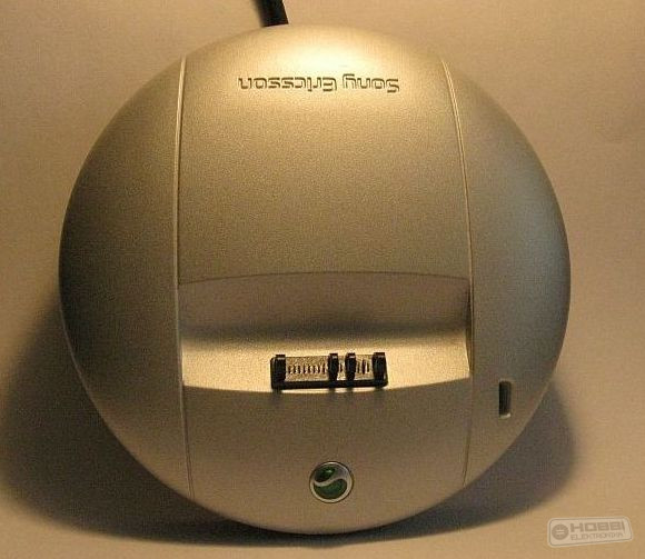

DSS-25
A DSS-25 docking egységet a hajdan népszerű SonyEricsson P800,... P910 mobilokhoz adták.  Manapság pár száz forintért juthatunk hozzá a Vateráról, Ebay-ről. A gumilábakat leszedve csavarozhatjuk szét a készülék házát. A mobil soros interfész elérésén túl további funkciók, pl. firmware frissítésre is alkalmassá tették az áramkört. Ezért a vártnál bonyolultabb kapcsolást találunk a nyákon.

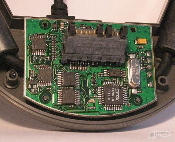

dss-25_internal

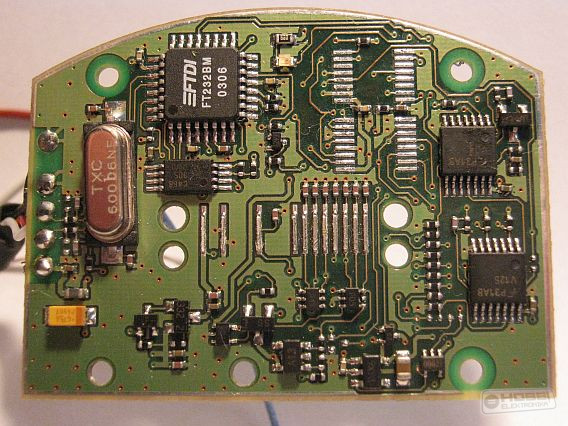

A jól ismert FT232BM mellett további IC-ket látunk. Érdekes, hogy az alapfunkciót önmagában a FT232BM is ellátná, tudna 3V-os logikai vonalakat biztosítani. Azonban 5V-os kimeneti beállításban működik -ez jó nekünk-, és a további áramkörök végzik a szintillesztési és multiplexálási feladatokat. Ezekre a plussz funkciókra nincs szükségünk, ezért szabaddá kell tennünk az FTDI IC RxD, TxD, stb. lábait. El kell távolítani a FT232BM bemeneteit "lefogó" IC-ket.  Nevezetesen a 74HC4053-at és 74HC175-öt kell kiszedni. Ki-ki a saját gyakorlata szerint járhat el. Én sniccerrel óvatosan elvágtam a lábakat, az ottmaradt láb-csonkokat kiforrasztottam. Folyasztószer és ónszívó sodrat nélkül ne fogjunk hozzá! A csatlakozókat letörtem. A folyasztószer maradványait valamilyen alkohollal mossuk le, és ellenőrizzük, nem csinálunk-e zárlatot, vagy egyéb hibát.
dss-25_pcb_component_side
